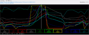

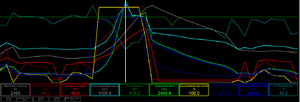

    Сделал логи разгона 1-10-11

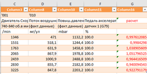

    По поводу разгона.
    На обоих логах есть передув.
    Ниже расчет по воздуху.
    с ним всё нормально

    А ты по какой формуле делаешь расчёт?
  14. ser_gr72
    ser_gr72 Старожил
    23 окт 2006
    28.304
    =(D6/417)*1000/E6
    правильно так
    всё нормально с воздухом
    в предыдущем посте не на тот столбец поделил.

    Ну вот. А вот с надувом плоховато до 2000 об.

    Славик спасибо всё четко отписал, слабый тнвд, не выдаёт положенного топлива до 2100 об по логам, скорее всего мембрана, проверить внутрикорпусное давление
