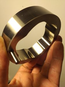

    Разобрал насос. Внутри достаточно чистый не забитые фильтра. И все каналы продуваются ртом. Жиклер стоит, дуется в обе стороны хорошо. 20190921_215443.jpg 20190922_231514.jpg
    В основном металлическая стружка.
    Мембрана на распределите с виду без изъянов 20190922_195536.jpg 20190922_195558.jpg

    И корпус кулачковой тоже потерт и даже с раковинами. 20190922_213028.jpg 20190922_211539.jpg 20190922_211702.jpg
    Кулачковая вроде как ничего 20190922_210630.jpg 20190922_210625.jpg 20190922_210509.jpg 20190922_210558.jpg

    И кто что скажет про поршень? Можно ли его шлифануть, полирнуть?
    Если да, есть ли какие допуски?
    Каким способом кто делал.? Сколько проходит? Что делать с гильзой?

    Поршень надо выкинуть.
    Корпус шлифануть или гильзовать.

    Золотник внутри поршня опережения надо тщательно промыть растворителем. "Позже позднего" может быть только из-за него. Разрыв кинематической связи между штоком "гидростопора" и торцом золотника, негерметично он закрывает запоршневое пространство и поршень уходит в "поздно" "до дна". Просто опустить в баночку с растворителем и понажимать пальцем - должен двигаться без малейших заеданий, особенно в сторону отпускания. После растворителя - в масло.
