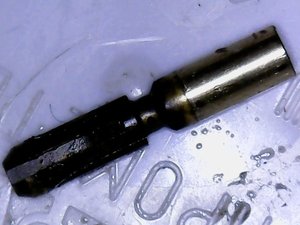

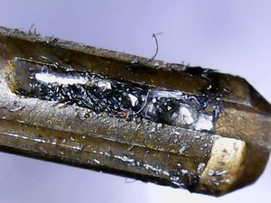

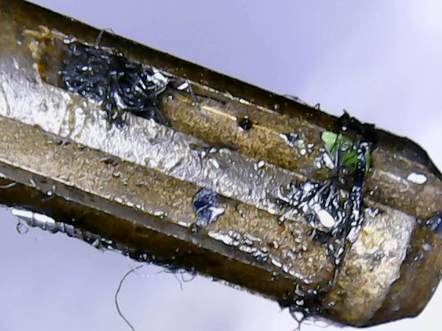

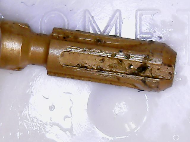

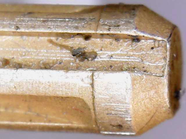

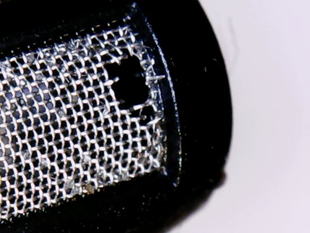

    В последнее время, я все чаще сталкиваюсь с тем, что при разборе ТНВД он весь блестит, как у кота яйца, но в тоже время сетка-фильтр под редукционным клапаном и "ВСЕМИ ЛЮБИМЫЙ ЖИКЛЕР", забит говнами так, что о штатной работе ТНВД не может быть и речи. Вот несколько снимков.
    1-й снимок - эта вся куча извлечена из одного фильтра-сетки.
    2-й снимок - тот же фильтр-сетка с одной разорванной секцией. Причем, прошу обратить внимание, что проволока, выполняющая роль фильтра, загнута наружу. В моем понимании, шиберный насос, подтянул что-то, что порвало эту сетку. Ох и силища у него, у этого шиберного насоса!
    3-й и 4-й снимок - жиклер-щелевой фильтр. Не смотря на то, что до него стоит сетка-фильтр под редукционником, "говен" на нем не так уж и мало. И по моему наблюдению в микроскоп и очки 25-и кратного увеличения, я прихожу к выводу, что забивает и сетку-фильтр, и жиклер, ШТАТНЫЙ ТОПЛИВНЫЙ ФИЛЬТР. Причем "модная" солярка, видимо растворяет клей, которым склеивают штору топливного фильтра. Иначе, откуда на этих двух деталях ТНВД желеподобные образования?
