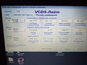

    Привет всем! Уже разбежались? А я еще не починился((( вообщем тнвд у меня теперь не контрактный, я ему внутрикорпусное померил))) .
    8 бар на Хх..
    Угол в базовых 13.4 втдц(23%) - 2.4атдц(10.2%).
    В измерениях на хх угол 6-7атдц (82%) больше запрашиваемого на 5 градусов. Причем угол такой примерно до 1900 об/мин. Выше он начинает выравниваться с запрашиваемым и машина прет.
    Цикловая на хх 6.7.
    Коррекция на холодную высокая до 2.5, на горячую в норме до 0.5.
    Расход 12 по трассе 15 по городу!!!
    На холодную машину колбасит как трактор до 1900 об.мин и дымит сизым, вонючий дымом. Распылители на всех форсунках поменяны на оригинальные Бош новые в сервисе с гарантией на год. Кстати как поставил новые распылители машина стала меньше коптить и трястись угол так и не изменился. Со временем все это прогрессирует, и тряска и дым и работа мотора. тарахтит как трактор...
    Что может еще влиять на угол впрыска? Почему он такой поздний? Что еще проверить, померить, почистить и помыть?
    Может разобрать его нужно?

    какой жиклер? Тот что с перепускным клапаном?

    Вот еще гляньте.

  19. ser_gr72
    ser_gr72 Старожил
    23 окт 2006
    28.386
    Сетку под редукционным клапаном.
    Если не поможет, то щелевой фильтр-жиклер к поршню опережения.
    С клапаном опережения и его резинками проблем нет?
    у меня было так
