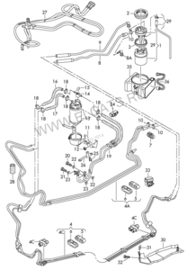

    Скорей всего, у тебя бошевский клапан (в штуцере обратки) мозги е..т.Вот номер его 059 130 315 По exist бьется как пустотелый болт, реально там клапан. В Bosh позиционируется, как быстроизнашиваемая деталь http://www.exist.ru/price.aspx?pid=232017F9&sr=71&Cat=Audi
    на схеме он под N21

    Чесно сказать не понимаю как этот клапан, он действительно стоит на тандемнике, влияет на прогрев. Его задача сохранить кое-какое давление топлива после выключения двигателя. И если двиг у меня заводится за 1 сек даже в мороз - то этот клапан должен быть исправен.
