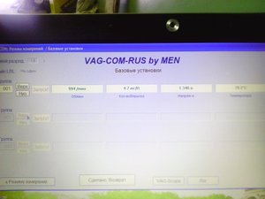

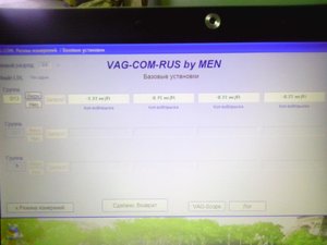

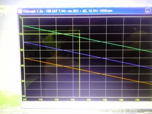

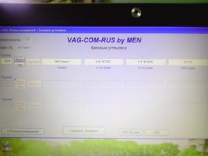

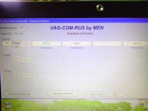

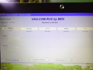

    Отрегулировал цикличную подачу .
    Да вот после того как залил в масло присадку для Гидрокомпенсаторов ( liqui-moly-hydro-stohsel-additive ) стала загораться маслёнка проверил механическим манометром давление на холодную 1.6 на ХХ после прогрева падает до 0.9 если дать газу поднимается до 3 , может ли это произойти из за присадки ( проехал примерно 200 км. )

    А что по углу можете сказать ?
  4. quattrosens
    quattrosens Старожил
    21 сен 2010
    17.156
    Франция
    Чуть завышен, но не критичен, если пробег более 300тыс км, сам выставлял угол клиенту с 400тыс пробега !

    Пробег 436 тыс. но при этом угле двигатель работает с детонацией но заводится и холодный и горячий с пол тыка
