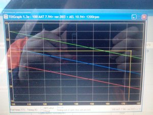

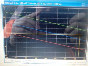

    У меня раньше был вот такой угол
    что по этому углу не так ?
  4. quattrosens
    quattrosens Старожил
    21 сен 2010
    17.156
    Франция
    У тебя всё в порядке с углом

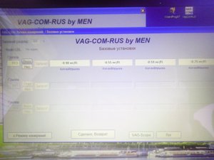

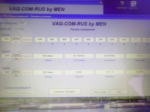

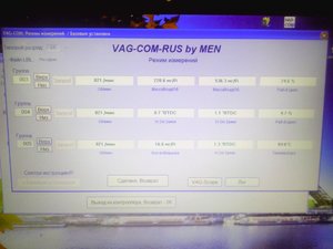

    Заменил я распылители ( оригинал поставили )
    Почему то выросла подача топлива и не могу её понизить , а только увеличить через ВАГ_КОМ раньше мог .Стук остался как и был

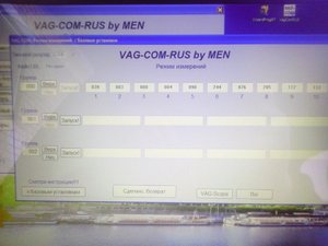

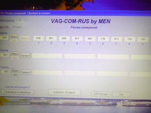

    Вот что по диагностике сейчас

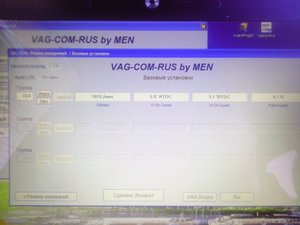

  15. quattrosens
    21 сен 2010
    17.156
    Франция

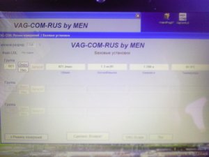

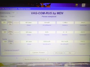

    Угол проверяем в 00 группе нажав кнопку базовые, у тебя он не фонтан !

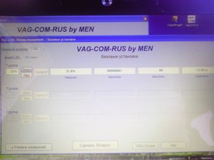

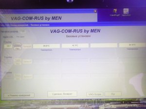

    #36 ldzeshnik, 29 янв 2014

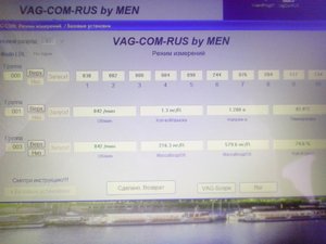

    Извиняюсь не все фото выложил вот ещё
    Да вот ещё забыл сказать , ехал сегодня с работы и когда двигатель стал прогреваться в районе 70 градусов стала загораться маслёнка , масло я проверил чуть ниже максимума симптомы очень похожие на провернуло вкладыши , что скажите ?

    Вот что было до замены распылителей
