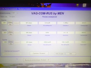

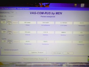

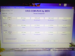

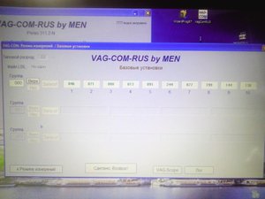

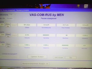

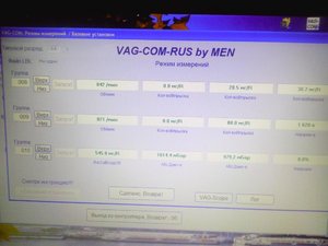

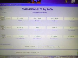

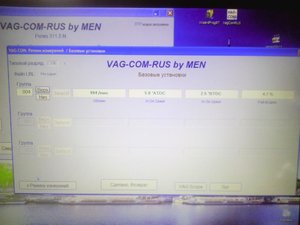

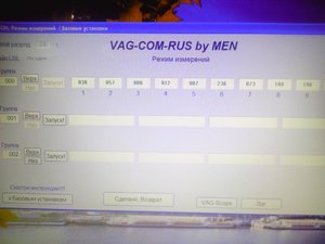

    Вот что у меня сейчас , может ли быть из за этого такой стук ?

  8. kulibin-02rus
    kulibin-02rus Завсегдатай
    28 окт 2010
    585
    А-80/86г.А4-2.0/07
    да. сделай чуток позже зажигание - 4 гр 3 окно.
