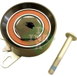

    И как всегда, все оказалось до боли просто --- вот этот коварный тип гражданской наружности :hot::hot::hot:
    Ролик INA 531 0274 30

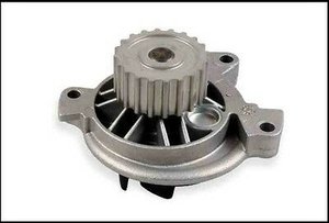

    Ну и в итоге разобрал морду, и обратил внимание что флажок ролика уж через чур болтается из стороны в сторону :spy::spy::spy:, и ремень ГРМ сильно вибрирует. И точно, при детальном осмотре увидел что флажок ударяется об отлив помпы. Я помпу ставил Bugatti PA 8713, вот такую, с отливом вниз:

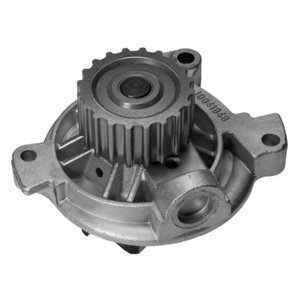

    Причем ставил не первый раз, и очень удивился что такое возможно :shock::shock::shock:. До замены стояла такая, без отлива:
    Ради эксперимента, взял и надфилем сточил флажок что бы он не касался помпы. И звон пропал, но остался глухой стук.
    Поискал в хламе старый ролик, тоже фирмы INA (Хорошо что не выкинул на металлолом :D). Снял новую и сравнил. Вердикт: На новом натяжителе стоит подшипник Made in China :hot::hot::hot:, вот и весь сказ. Мало того что подшипник Китай, дык еще и сам механизм натяжителя не работал как надо!!!
    Или все таки подделка, или такая INA стала. Старый ролик INA больше 80 тысяч отбегал, и ни звука...
    Даже сейчас стоит и работает, тишина и спокойствие.
    Почитал на досуге инет, и оказалось что многие уже сталкивались с такими роликами, и INA и SKF и SNR, все с китайскими подшипниками. Вот сижу голову ломаю что ставить, менять то нужно по любому.
