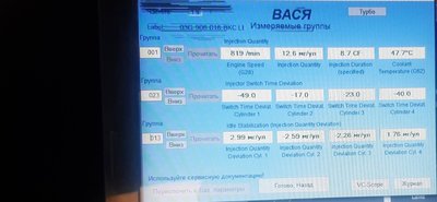

    Всем привет мотор 1.9 bxe на холостих неповна робота когда прогреется глохнет и очень долго нужно крутить чтоби завести может ето бить изза форсунки на 1 цилиндре ?
    Вот корекция

    Обратку на предмет воздуха проверяй. Ну и судя по всему там все форсунки на исходе.

    Работа с грм не производилась?
