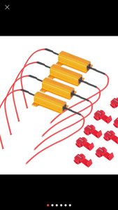

    еще мысля... Может есть резистор, и кто-то поставил вместо ламп диоды, перед ними поставил резистор, чтобы чек не горел вечно и диоды не перегорали + не моргали. Но пока я его там не видел после жгута... эххх.. не усну я сегодня с этой проблемой. По факту, если есть резистор, то чек будет ОК даже когда лампы не будет.

    да. Я видел подобное... Можно по идее резистор впаять на розводке после жгута, тоже должно работать. хотя, я не спец в этом деле))
    Завтра буду смотреть другую сторону. Если не подает признаков жизни чек, значит всетаки перепаяли блок, или поставили с другой машинки. или же магия...

    Или смотри вот такие штуки,но что-то я сомневаюсь,не вижу смысла по одиночке их ставить...
