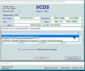

    Всем привет.хочу поделиться темой плохого запуска дизельного мотора BRE 2.0tdi audi a6 c6 зимой.При наступлении холодов бибика стала плохо заводиться (сразу купил новый аккумулятор, перебрал стартер, проверил утечку тока от источника до генератора, заменил провод от правого блока до стартера)крутить стало лучше, но не то всё равно.Выставил синхронизацию в ноль, стало ещё хуже даже когда прикуриваешь долго схватывает, поэтому решил поставить как было -2.5.Перерыв весь интернет решил что надо покупать новый стартер ибо на свой грешил что он прибашмачивает.Но как-то делая диагностику VAG-COM зашёл в блок аккумулятор там есть такой пункт Активация ИМ-03, заходим в него видим такую графу(Выберите выводы данных и нажмите Старт) открываем её и видим oD9QVkRo45.png Жмем 15 вольт и радуемся всем удачи на дорогах

    Ну а если выключить зажигание и включить? Обратно не сбрасывается значение?

    Нет не сбрасывается.счас и стартер крутит и заводится норм
