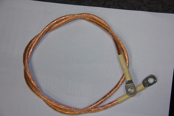

    сегодня с утра было -26...
    внатуре на ку7 масса - гуано полное... поверх родной на последнем ТО прикрутили камазовскую... крутит как летом!))))

    Q7 3.0TDI
    Заказал провод сделали такой 16 квадратов, обжали , надо поставить...

    12.735
    Q7 3.0 TDI
    не длинноват?)))

    18.488
    Q7 3.0TDI
    Длинноват, ну и ладно :)
