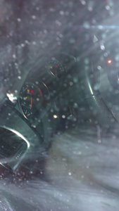

    Ребят подскажите что за фигня. Оставил машину на 6 часов на улице -30 было. Утром она не реагирует не на ключ. Личинка не прокручивается. Отгибали дверь и изнутри ручку дергали тоже ноль результата. Что делать не знаю. Приборка горит.

    Спасибо за адекватный ответ. Но я всё равно не очень понимаю как тащить на эвакуатор если колёса заблокированы и кстати никто и не спросил есть ли возможность эвакуатор подогнать туда где стоит машина. Короче это не вариант. Как она сама зажигание включила? Я уходил и оставлял на сигналку с выключенным авто! Двери не примёрзли, вызывал спеца с подушкой приезжал отгибал дверь и ручку изнутри дёргали ничего не дало, потом star\stop нажимали тоже ничего. Диагностика у меня есть. Я понять не могу что такое случилось с ней. Приборка горит на фото видно. Личинку размораживателем брызгали, только WD небыло под рукой, как она может быть заблокирована? Я ей пользовался она работала до этого случая. Как подкинуть питание на машину,а точнее как плюс безопасно подключить?
