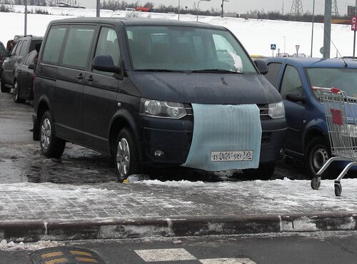

    Ага. :dead: И более крпуные машины этим "утипляйзером" не брезгают. :D
