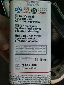

    Ответ: Жидкость для ГУР:febi 6162 vs. VAG 002000.
    А купил какую?
    У меня немного осталось ваговской 002000 (еще в железной коробке), надо будет сравнить с фебевской.
