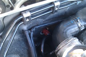

    это соединитель-простая резинка, попробуй проверить 5 позицию-может что-то с обратным клапаном?:shock:

    Закралось у меня ощущение что дело в резинки (№24)соединяющие шланги. Заказал эту резинку, но ждать её 21 день, поэтому вколхозил шланг от Ваза, подобрал диаметр и вуаля. Результат не заставил себя ждать, чуть в лобовое не вылетел после первого торможения. Надо заново привыкать :)
    Всем кто откликнулся огромное спасибо :hi:
    Фото колхоза, может кому пригодиться.

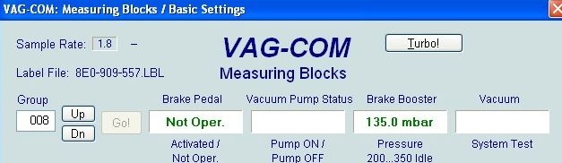

    давление вагкомом смотрится - какие вакууметры, вы че?

    умный да ? :))
    Внимательно прочитай сначала, чтоб других не смешить.

    В вагкоме действительно можно посмотреть давление НАДДУВА.
    Вакуум в управляющей системе вагкомом не посмотреть ! ;-)

    :rofl:
    а это что?
