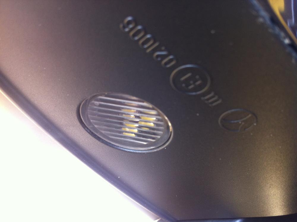

    длительность включения в пределах от 0 секунд (выключено) до 60 се-
    кунд.
    Функция „leaving home”
    Благодаря функции ”leaving home” в темноте при отпирании автомоби-

  17. rpatrol
    rpatrol Новичок
    22 май 2012
    91
    Q 7
    http://www.audi-club.ru/forum/attachment.php?attachmentid=274600&d=1338561970
    Во. Нашел. Я как то тоже интнресовался чё это такое. Только они у меня светятся независимо включена функция провожания домой или нет. Светит всегда когда темно. А днем не приглядывался. В полнакала или как. Но теперь гляну :)
  18. Bloxing
    Bloxing Живу я здесь
    21 ноя 2013
    1.587
    Светят некоторое время, потом гаснут.
