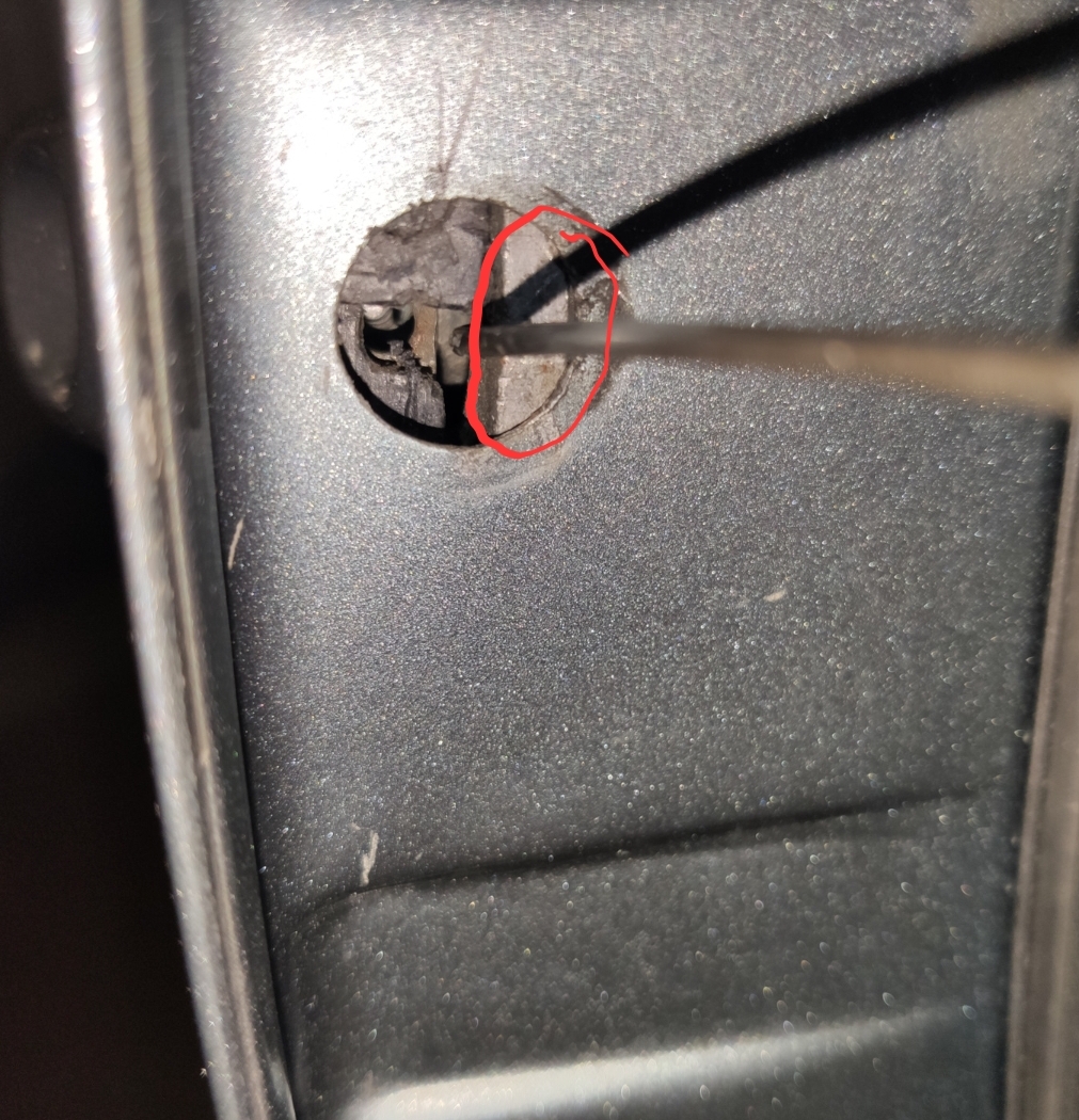

    На задней двери поменял только блок на старый. На передней пришлось менять блок с проводкой. Не подходили фишка на мотор стеклоподъемника и на дверной замок. Так же отсутствовал провод для подключения питания поворотника зеркала.
    Единственное не получается задвинуть задвижку которая держит личинку под ключ. Уже и стучал по ней и давил. Может есть какой секрет, как её поставить на место?
  8. ДДА.
    ДДА. Новичок
    29 май 2020
    85
    Мурманская обл.
    Секрета нет, почисть и смажь посадочные пазы под фиксатор личинки и все. Попробуй шевелить/нажимать личинку, когда вставляешь фиксатор.
    alex555xela нравится это.
