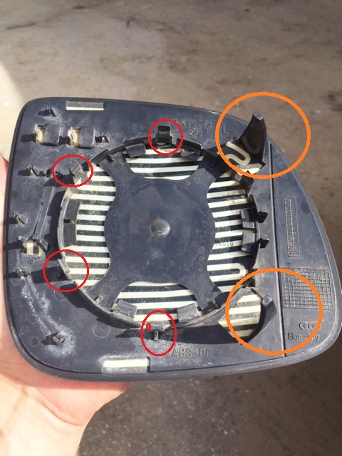

    Может не нагревательный а зеркальный?
    Отдельно поменять нагревательный элемент думаю не получится, само стекло (очень тонкое) залито в пластиковую подложку, демонтировать которую не испортив зеркального элемента не получится. На фото обратная сторона зеркального элемента, больше разобрать ни чего не удасца.
      129,6 КБ
      65
  5. aleksdubrovin
    aleksdubrovin Участник форума
    24 ноя 2012
    454
    Томская обл.
    Q7 3.6 07г.
    #465 aleksdubrovin, 5 янв 2018
    Меняется без проблем. Можно немного подогреть, что бы легче отделялось.
