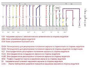

    пины все совпадают, даже не важно рестайл или дорестайл,
    рестал - дорестайл отличается только подключением поворотников(на дорестайле в отдельной фишке вместе с контактами SideAssist)
    Если есть память сидений то 15-ти
    Судя по фото дорестайл, схема в помощь

    Мне не могло не повезти ибо я собирал себе зеркала из кучи хлама и перебрал около 10 зеркал.
    Какие пины у вас не совпадают ? я выложил схему выше, другой вариации в принципе быть не может
