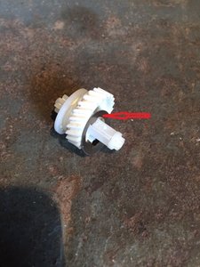

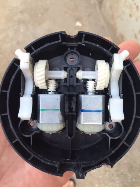

    Причины могут быть две, слетело стопорное колечко или накрылся один из эл. моторчиков. В первом случае ремонт возможен, во втором вряд ли.

    Сломанные три пластиковые буртика(зубчика ) которые прижимают стопорное колечко , а сами моторчики жужат и крутят поэтому и в одну сторону не регулировалось зеркало . Я тут подумал и встал вопрос- а разве немец не мог сам додуматься жестко склеить(зафиксировать ) или отлить в один механизм ось и шестерня на нее , а взял изгаляться делать так сложно - ось потом на ней одеваеться шестерня и прижимаеться стопорным колечком - может кто-то скажет что нарочно так сделали для покупку запчастей и сервисного обслуживания - не знаю. М.б. они это сделали нарочно типа как фрикцион-стопорное колечко прижимает до определенного усилия , а потом уже буксует что-б зубчики на шестеренок не поломались . А вот мой вариант-склеил все или "вплавил 4 кусочка скребки чтоб не прокручивалось"-пост 367 будет слишком "жестко" ? Хотя пишут работает все таки и то нормально.
