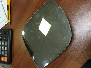

    229
    Q7 4M CVM 2016
    Значит уличные зеркала у меня без затемнения , на центральном ни кнопок ни фотоэлемента нет , на фейс элите наш:wink:ёл отчёты об установке , буду ставить и салонное и выводить на уличные , спасибо за советы ))))))

    Вот так выглядит стекло с затемнением.Оно с полоской по кругу..У тебя такое?
