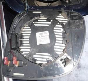

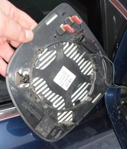

    Добрый всем день!:hi: Сегодня снял зеркальные элементы (правый и левый ) прозвонил провода и шлейфы на зеркалах всё нормально ! НО !!!:shock: Обратил внимание , что на зеркале закреплен свободный разъём!!! На двух проводах ЧЁРНО ЗЕЛЁНЫЙ и ЧЁРНО БЕЛЫЙ на фото видно ! Возник вопрос для чего они и может по этому не греет что, что то должно в него втыкаться !!! :shock:
    Если кому не трудно снять элемент и глянуть что должно быть и желательно посмотреть номер этог наверное датчика! Или может кто знает что это за разъём???:confused:

    :hi:ВОТ ФОТОГРАФИИ ВЫЛОЖИЛ!!!:confused:
    Ничего встроенного не обнаружил!

    Это судя по всему разъём лампы подсветки,поворота,или индикатора смены полосы движения.

    Ну так ведь это зеркало не от Q7 ! У нас такого датчика на зеркале нет ! Ну вот и где он? Где его искать ? Как добиться нормального обогрева зеркал? " Яичницу жарить не собираюсь! " но хотелось чтобы работало нормально!:help:

    Это разъем для штекера монохромного зеркала.
