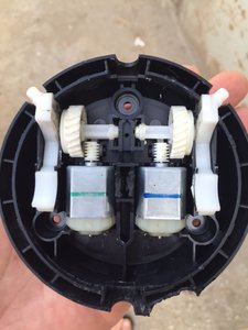

    Конечно можно. Внутренности это привод, он "условно" не разборный, заменяется полностью. А вот внутренности самого привода если интересно, выглядят так;

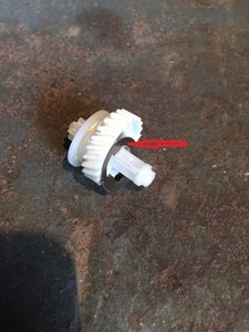

    да, начинает прокручивать составная шестеренка - та что от мотора до коромысла

    Может накрыться один из электро-моторчиков, в этом случае второй просто не сможет осилить движение. Если же говорить о шестерёнке, то чаще всего слетает стопорная шайба фиксирующая шестерню на оси (стрелка на фото). В этом случае можно вылечить с помощью паяльника. В любом случае, если есть желание, время и возможность возиться то можно попытаться отремонтировать результат не гарантирован ( в зависимости от причины неисправности). Повторюсь, привод "условно не разборный", т.е. подразумевается замена а не ремонт, по этому разобрать его не так то просто. Ну а если тяги к такого рода творчеству нет, то лучше купить новый привод и поменять, работы на 15 минут (с перекурами). Удачи!:hi:

    Перестало зеркало двигается вверх и вниз.
    Процес разборки http://vwts.ru/forum/215908.html
    Немного моих фото
    После разных вариантов ремонта...... вплавил 4 кусочка скребки чтоб не прокручивалось. Зеркало двигается, временное решение и я доволен.

    Молодец! Вариант ремонта и очень полезная ссылка по разборке моторчика. Думаю всем полезно. Спасибо.:hi:

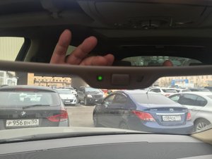

    Вот такие штучки стоят на зеркале?

    Q7 3.0 TDI 15

    Ну да,на фото который я слелал видно с правой стороны датчик который отвечает за это,то-есть свет туда сзади идущей машины падают на этот датчик и зеркала тонируются,можно фонариком от телефона туда посветить и тоже тонируется,но работает почемуто только ночью,вот на бмв этот датчик стоит внутри зеркало,то-есть в самом зеркале,может и у вас так,хотя сомневаюсь...На 3G вообще про какой то компас шла речь,так и не понял что это...
