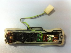

    Уважаемый Virtuoz!!! Скажи вот этот элемент надо поменять!!!?? Это я снял с дорестайла!!!!

    Да можно и так. Вы открутили от световода этот элемент. Мы меняли в сборе со световодом!!

    Световоды на до/рестайле разные вы не могли их поменять!!!!!?????

    Там чуть чуть подточить надо не сам световод, а к чему он крепится черная часть. Хотели модуль просто поменять, не стали мало ли влага попадет!!
    Возьмите и сравните где подпилить!!!!
    Естественно по номерам световоды на рестайл и дорестайл разные
    4L0949101 -- левый -- дорестайл
    4L0949101A -- левый -- рестайл
