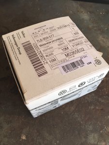

    Добрый день соклубники!

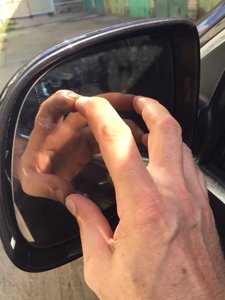

    Как и обещал, выкладываю фото отчет замены привода зеркального элемента бокового зеркала. У меня нет памяти зеркал, но думаю что технология одна и та же. Операция очень простая, описывать её гораздо дольше чем проводить, но постараюсь сделать всё подробно с нюансами для тех кто собирается сам поменять зеркало или привод.
    Итак;
    Вроде как оригинальная упаковка.

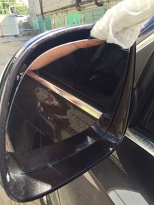

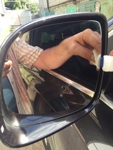

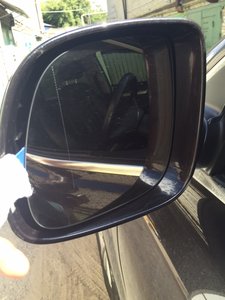

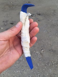

    Для этих целей я пользуюсь инструментом из набора для снятия панелей салона, но можно использовать любой рычажок из пластмассы ( например школьную линейку), который желательно обернуть салфеткой что бы не поцарапать корпус зеркала в процессе работы.

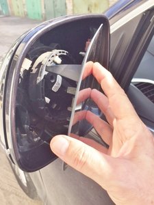

    И далее с четырех сторон, выставляя зеркало для удобства в крайние положения поддеваем зеркальный элемент наружу. Я бы все таки посоветовал начинать с внутренней стороны (та что ближе к кузову). далее станет ясно почему.

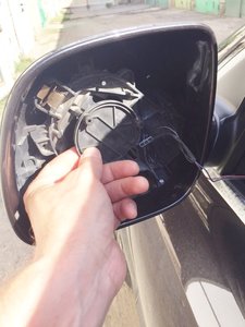

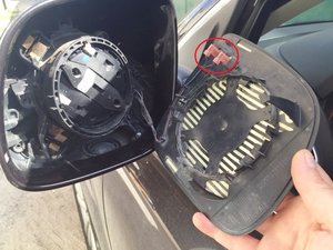

    Отсоединяем разъемы обогрева зеркала и убираем его в сторонку (или меняем, для тех кого интересует только этот этап)

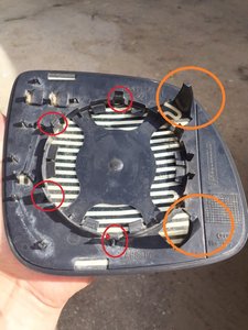

    На обратной стороне нашего зеркала хорошо видно как оно крепится к моторчику, т.е. маленькие защелки по кругу закрепляются на рамке моторчика (их то мы и отщелкиваем при демонтаже) и две радиусные направляющие которые входят в пружинные пазы на корпусе зеркала.

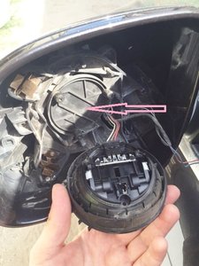

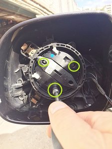

    Далее отворачиваем три болтика (звездочка торкс 10), крепящие сам моторчик и снимаем его. У меня задняя крышка моторчика осталась на корпусе(стрелка) её тоже просто стягиваем на себя с направляющих.

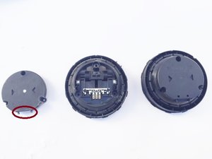

    На фото старый моторчик со снятой задней крышкой и рядом новый.
    На крышке защелки для фиксации штекера эл. питания, по этому имеем ввиду, что при установке моторчика, крышка должна быть одета на моторчик, иначе штекер не защелкнется до фиксации.
    Устанавливаем все в обратной последовательности. Нужно помнить что фиксировать зеркальный элемент нужно надавливанием ближе к центру т.е. там где находятся защелки но не по краям.
    Вся операция заняла у меня 15 мин.(с перекурами и фотографированием). Если кому-то мой отчет поможет, буду рад.
    Удачи!
