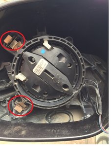

    Наружние зеркала на Ку7
    Всем привет!
    Купил машин 2009 года рестайл, со скрученным пробегом, и видимо развороченным левым зеркалом. Ездил дед, и по всей видимости. из-за плохого зрения поставил зеркальный элемент сферический... никогда не берите себе такой.
    Озадачился заменой его на асферический, начал искать по вину, нашел только оригинал, не подъемный по деньгам 15-25К.
    В интернете множество вариантов не оригинальных, но с разными крепежными пластинами, чтобы понять какая у меня, ее надо снять, внимание вопросы:
    1. Как снять элемент?
    2. Какой элемент купить?
    Спасибо за помощь!

    Я снимал пластиковым скребком для окон, чтобы не поцарапать краску на корпусе зеркала. С четырех сторон по очереди нужно просунуть рычаг между корпусом и самим зеркалом и отогнуть. Покупать можно любой, только с подогревом, конечно.

    Снимать не сложно. Спокойно аккуратно. Усилие не большое но есть. Зеркальный элемент на пластиковой подкладке (кормусе). имеющей радиусные "клыки" которые входят в пружинные пазы. На фото (это моторчик) зеркальный элемент уже снят, пазы указаны кружечками. На днях буду менять у себя моторчик левого зеркала, выложу фотоотчет.

    Очень подробно, благодарю. Жду отчет!

    Каемка по периметру зеркала есть? Засунь палец с правого края(вообще с любого,куда палец влезет) и вытащи стекляшку!!! Не чего сложного нет!:nod:
