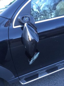

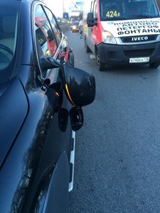

    Случилась беда, маршуртчик-студебеккер снес левое зеркало заднего вида. Сломалось крепление, но на скотче (пока страховая разбирается) позволяет ездить ). Вопрос в замене зеркала полностью. Есть информация что на дорестайл есть 7, 14, 9+2 контактные зеркала. Если кто в курсе помогите определить с каким кол-ом контактов необходимо зеркало! В моем случае у машины складывающиеся, авторегулируемые зеркала с подогревом, затемнением и диодами контроля мертвых зон.

    точно не 7 и не 9+2( у меня нет затемнения и зеркала 9+2) бывают еще 10+2 и 11+2

    Количество контактов зависит от того, какими функциями снабжено зеркало:
    -ассистент перестроения (с внутреннего торца корпуса установлен темный фонарик)
    -автозатемнение зеркал

    Ну вот, я и спрашиваю, вдруг кто-то менял и помнит или знает.:) Можно конечно разобрать и посмотреть, но вот возможности нет. Сам пока в мск, а машина в спб.

    это понятно. у меня и то и другое в зеркале. т.е. похоже все по макс. все что вообще может быть.

    да я думаю страховой оно не нужно) там корпус сам цел, отломилось крепление
