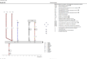

    Не работает автозатемнение зеркал:
    Зеркала затемняются только при условии выключенного ближнего света/ходовых огней. Как только включаешь свет затемнение прекращается. Раньше все работало хорошо.
    Есть у кого-нибудь идеи в чем может быть дело и как такое вообще возможно? Насколько мне известно автозатемнение должен выключать сигнал с включенного плафона салонного освещения или заднего хода, но при чем тут головное освещение?

    Решение:
    Так как затемнение работало, скорее всего датчики работали корректно. Согласно схеме, затемнение выключатся при подачи сигнала с плафона салонного освещения, либо при включении заднего хода. За задний ход отвечает черный провод с какого-то блока. По какой-то причине вместо задней передачи, автозатемнение выключалось при включении света, информация об этом приходила в зеркало по этому черному проводу. Вытащив пин из фишки со стороны зеркала подходящий к этому проводу, затемнение заработало штатно, но без отключения при включении задней передачи
