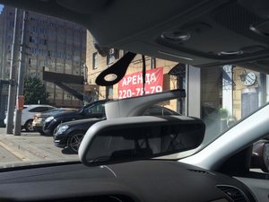

    Взял я как-то у жены машину прокатиться для разнообразия, а ей (машине) видимо это не понравилось!
    Началось как-то сильно трястись салонное зеркало, а на брусчатке на Баррикадной оно бац! и отвалилось! Я аж чуть не охренел! К такому развитию событий я не был готов, и какое-то время пытался на ходу приклеить его обратно! Но ничего не получалось! Позвонил в АЦ Таганка, где мне радостно сообщили, что зеркало они назад приделать не могут, а будут менять лобовое стекло, а стекло идет вместе с зеркалом. Естественно всё по гарантии. Я им не поверил, позвонил ребятам из АудиМании, они сказали что скорее всего дилер прав.
    Сегодня отдал машину на замену стекла с зеркалом, во время приемки сказали, что я далеко не единственный, у кого зеркало само по себе отвалилось. С приходом жары у них полно таких как я на А4 и А5.
    У кого-нибудь было такое?

      88,1 КБ

    отличный плюс:flirty: да, действительно, если зеркало заднего вида отваливается, это замена лобового стекла (брак в нем, на нем не держится "площадка" основания зеркала заднего вида):nod:

    у меня на бмв х5 было такое,клеили поксиполом:thumbup:

    Одного не пойму: если зеркало без замены лобового стекла не меняется, то как объяснить то большое количество продающихся и покупающихся даже на нашем форуме этих самых зеркал? Причём, люди покупают, например, чёрного цвета, или самозатемняющееся, вместо установленного у них обычного...они что, едут потом в сервис или к дилеру и меняют его в комплекте с лобовым стеклом?)))

    Зеркало отдельно меняется. Не меняется: датчик света/дождя и отваливающаяся площадка, на которое крепится это зеркало.
