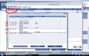

    То есть просто заказываешь комплект 4F0 098 101 и всё? Что в него входит?
    А там кроме жиклёра есть ещё адаптер 8E0 955 431

    вот что входит в номер 4F0 098 101
      150 КБ
      735
    1 человеку нравится это.
  20. WiNNER-S
    WiNNER-S Старожил
    4 апр 2006
    11.776
    8E-1,8TQ AVJ/0A3
    Разобрался. Только пишут что это не веерные, а трёхструйные. Коды веерных указал выше $MANAGER$
