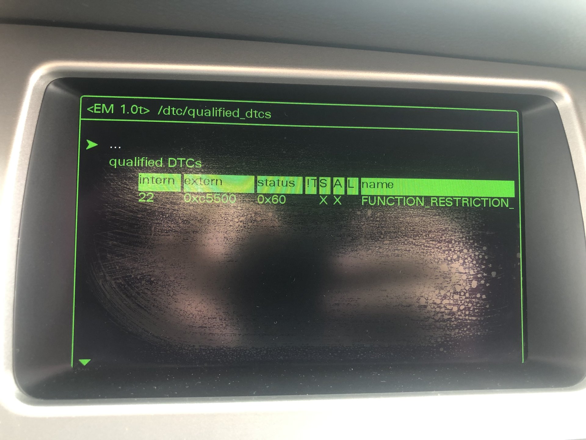

    Всем привет!
    Кто может помочь объяснить как именно понять из-за чего ошибка 03157 в 5F?
    MMI 3g+ В DTCs запись как на скриншоте
    Заранее спасибо

  3. Vlad3
    Vlad3 Живу я здесь
    26 дек 2015
    1.169
    обычно это ошибка, если что-то активировано в кодировке / зеленом меню, чего на самом деле нет

  4. vik-buchinski
    vik-buchinski Новичок
    28 ноя 2020
    11
    Я понимаю, вот только как понять что именно?
    И где именно играться в зеленом меню чтобы отключить/включить функцию?
