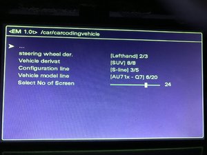

    1. carcodingvehicle
    Здесь ничего необычного нет.
    steering wheel der Lefthand 2/3 -----речь идет левый или правый руль в авто
    Vehicle derivat SUV 2/5 -----речь о кузове авто
    Configuration line Standart -----речь о комплектации авто
    Vehicle model line Q7 -----речь о модели авто
    Select NO of Screen 24 -----картинка заставки

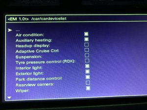

    2. carcodingvehicle
    Вот здесь наверное и зарыты все мои ошибки, но пока я не понял где))
    Ниже описание:

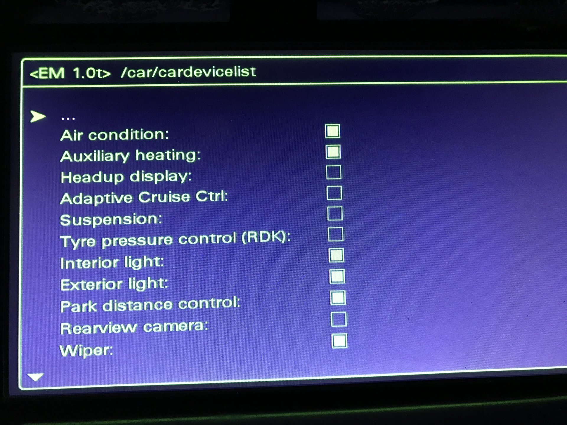

    Air condition ---- кондиционер, есть в комплектации, ставлю галочку
    Auxiliary heating ---- вебаста, есть в комплектации, ставлю галочку
    Headup display ---- проекция на стекло, нет такого, галку не ставлю
    Adaptive cruise ctrl --- адаптивный круиз, нет такого, галку не ставлю
    Suspension ---- пневмо-подвеска, нет такого, галку не ставлю
    Tyre pressure control(RDK) ---- система слежения за давлением в колесах, нет такого, галку не ставлю
    Interior light ---- освещение салона(регулировка яркости), есть в комплектации, ставлю галочку
    Exterior light ---- наружнее освещение, есть в комплектации, ставлю галочку
    Park distance control --- система парковки с графическим отображением на мониторе, есть такое, ставим галку
    Rearview camera ---- камера заднего вида, нет такого, галку не ставлю
    Wiper --- щетки, есть в комплектации, ставлю галочку
    Doorlocking ---- запирание дверей, есть в комплектации, ставлю галочку
    Mirror ---- активация автоскладывания зеркала в меню mmi
    On-board computer --- Бортовой компьютер, есть такое, показывает на приборке ошибки и остальную инфу. есть такое, стаим галку
    Clock --- отображение времени, поставил
    Service intervall -- напоминание о сервисном интервале, поставил

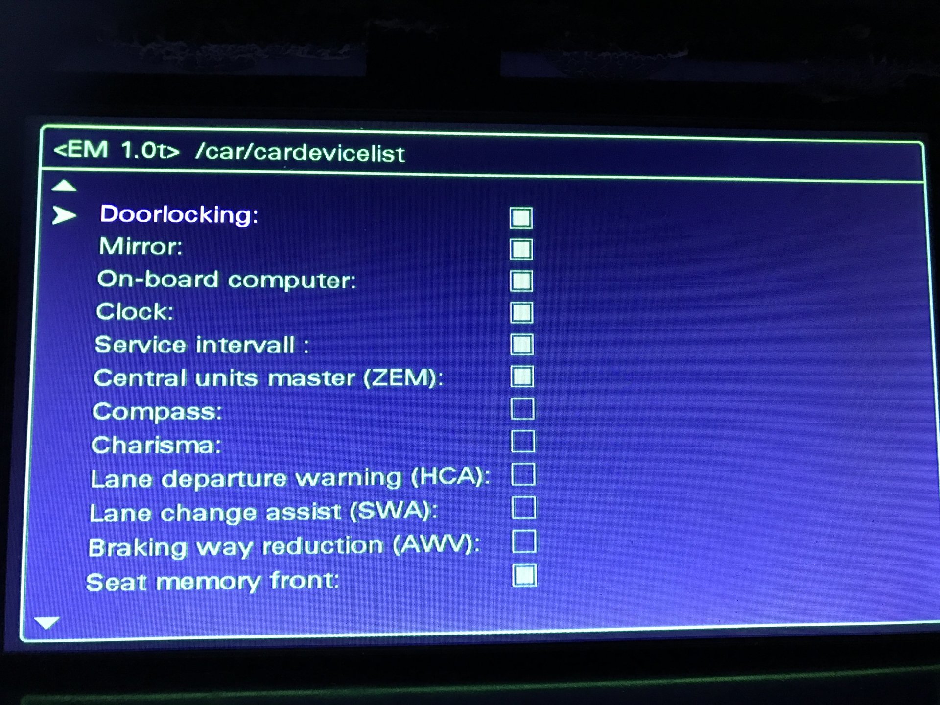

    Central units master(ZEM) ----- разъясните что имеется ввиду, не ставил
    Compass ---- компас, нет у меня его, не ставил
    Charisma ---- (Audi Drive Select), которая позволяет управлять дополнительными настройками двигателя, коробки, рулевого управления. Не ставил, т.к. не понял до конца что это
    Lane departure warning(HCA) ---- вообще не понял что это, не ставил
    Lane change assist(SWA) ---- ассистент смены полосы движения, нет у меня такого, не ставил
    Braking way reduction(AWV) ---- Разъясните что имеется ввиду, не ставил
    Seat memory front ---- поставил, но память сидения у меня только водителя
    Seat memory rear ----- это про память задних сидений? не ставил
    Hybrid ----- разъясните что имеется ввиду, не ставил
    Univ garage door opener ---- не ставил, нет у меня такой кнопки отпирания гаражных ворот.
    Night vision ----- ночное видение, не ставил нет такого
    Sideview Camera ---- камера кругового обзора, не ставил, нет у меня такого
    rev seat-belt tensioier(RGS) --- электроремни, такого нет, не ставил
    Traffic sign recognition(VZE) --- Система распознавания дорожных знаков, нет такого, не ставил
    Rear seat entertainment --- мультимедия для задних пассажиров, нет такого, не ставил
    Wearlness recognition(MKE) --- Распознавание усталости(Система слежения за усталостью водителя, нет такого, не ставил

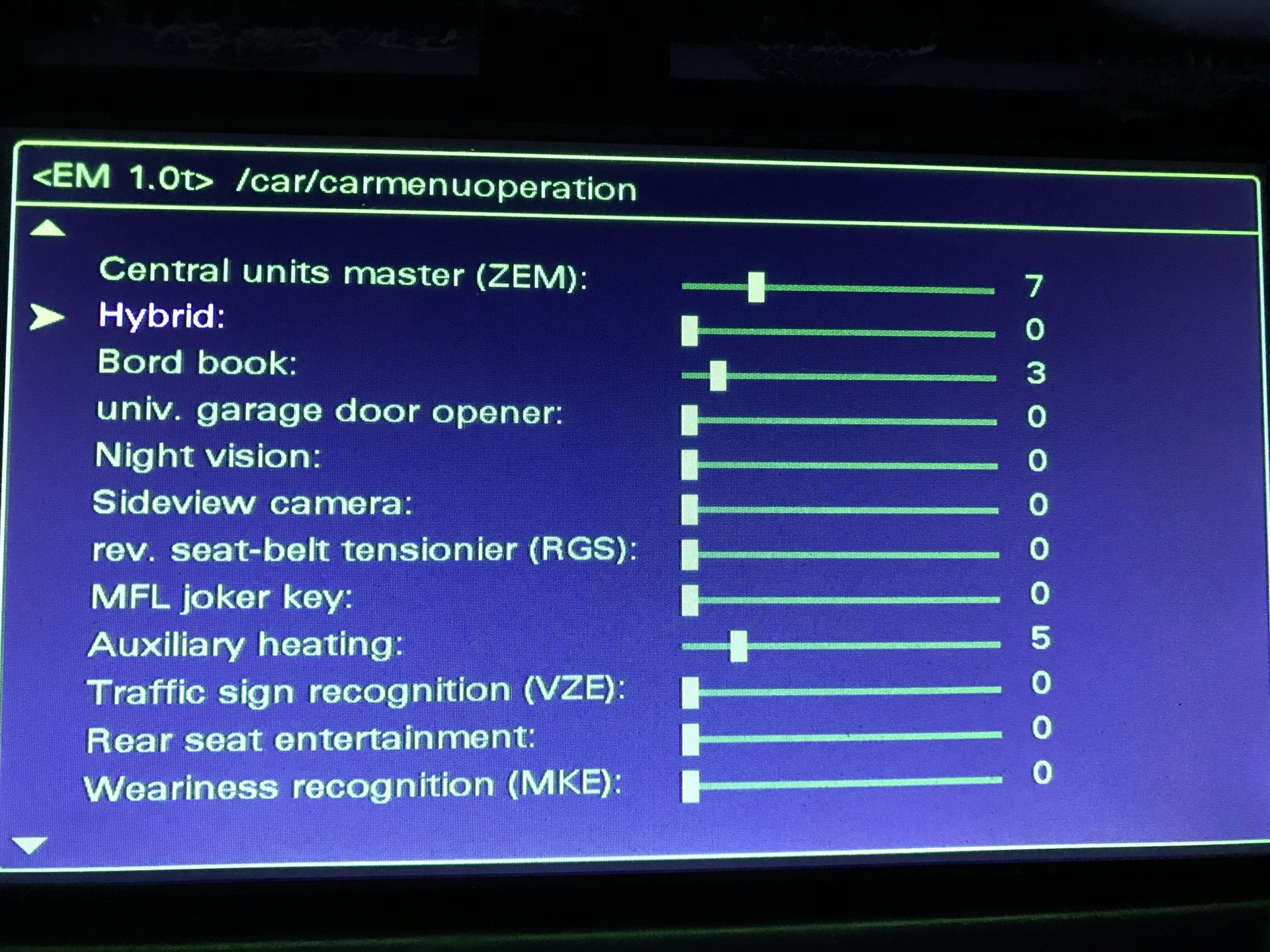

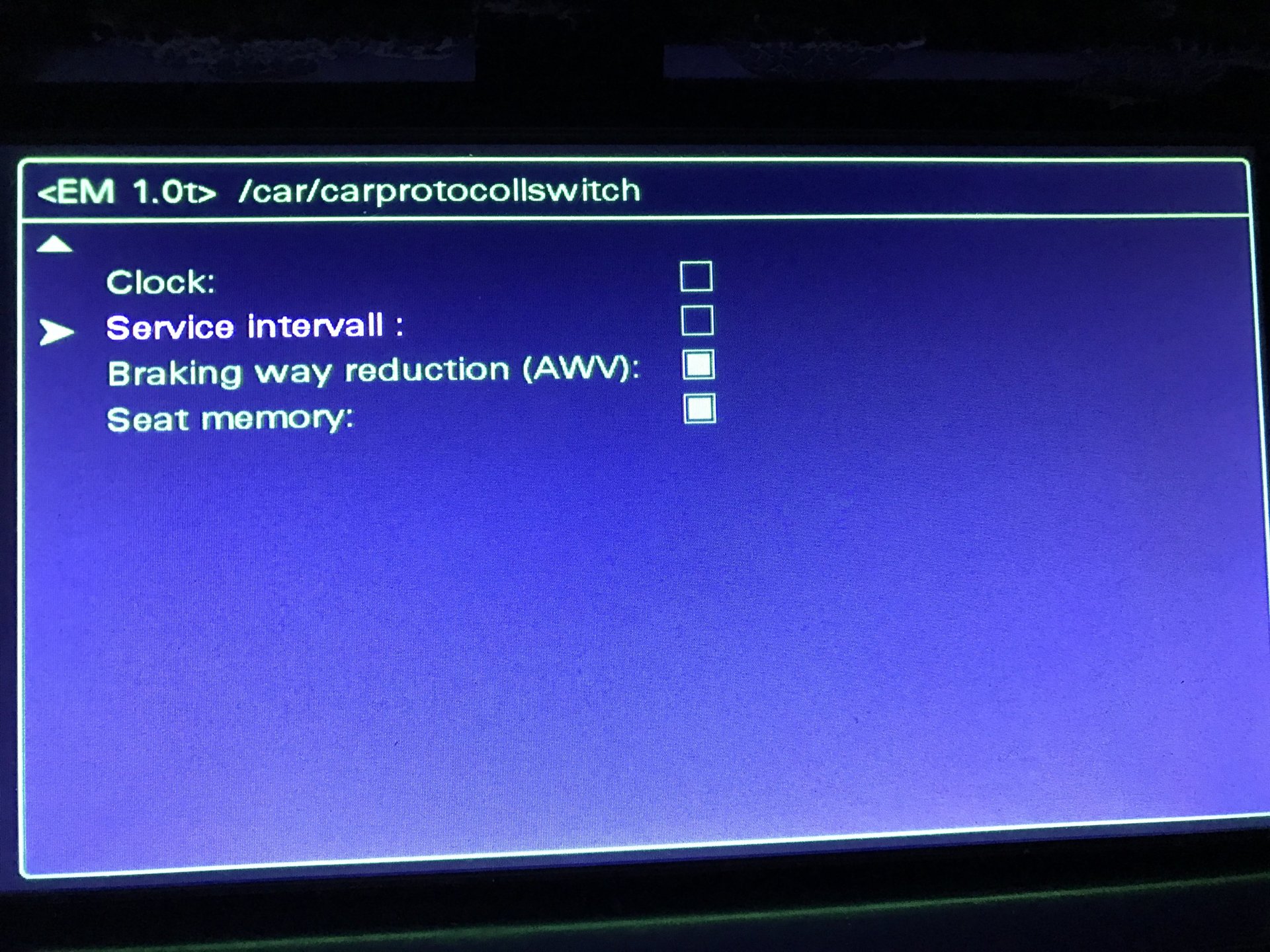

    Кто может подсказать что значит:
    Charisma
    Hybrid
    Это электроремни

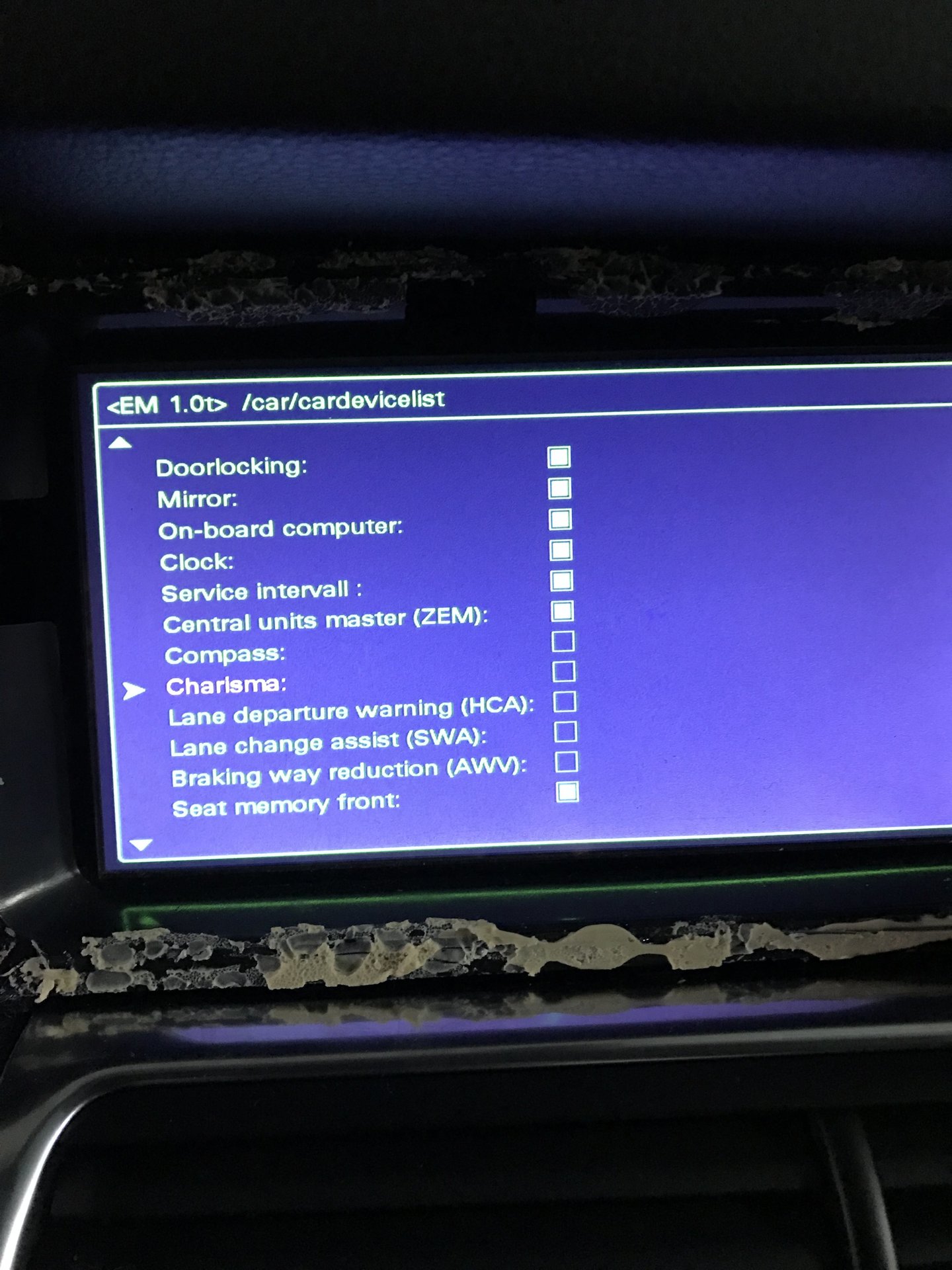

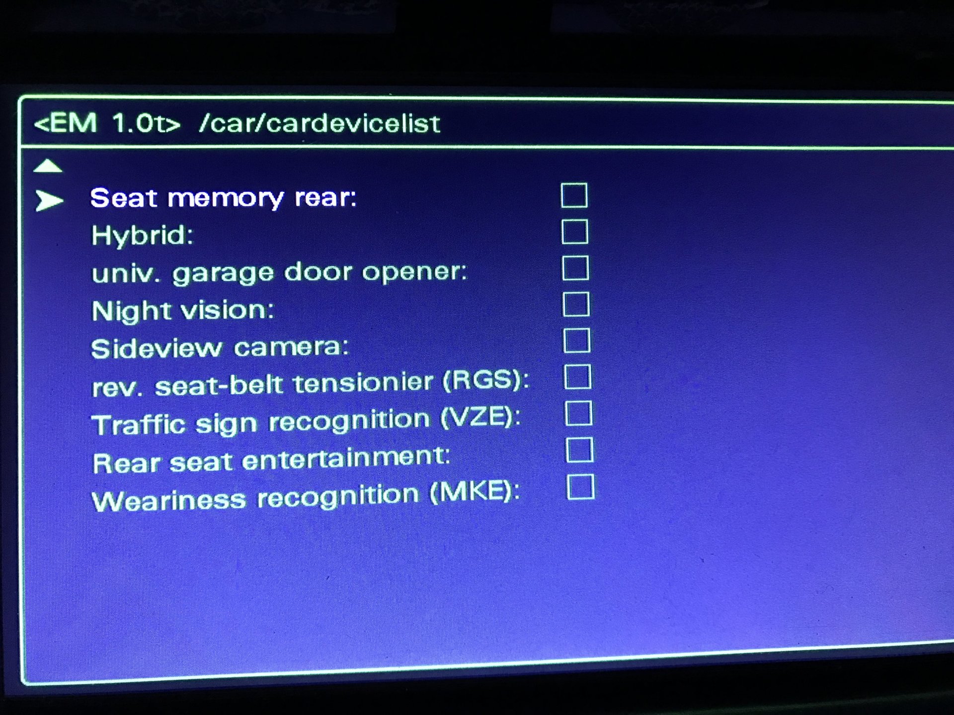

    Я уже второй день расставляю галки, результата 0, все по комплектации выставил. Позже скину скрины.

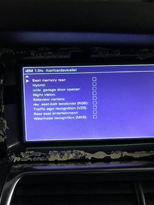

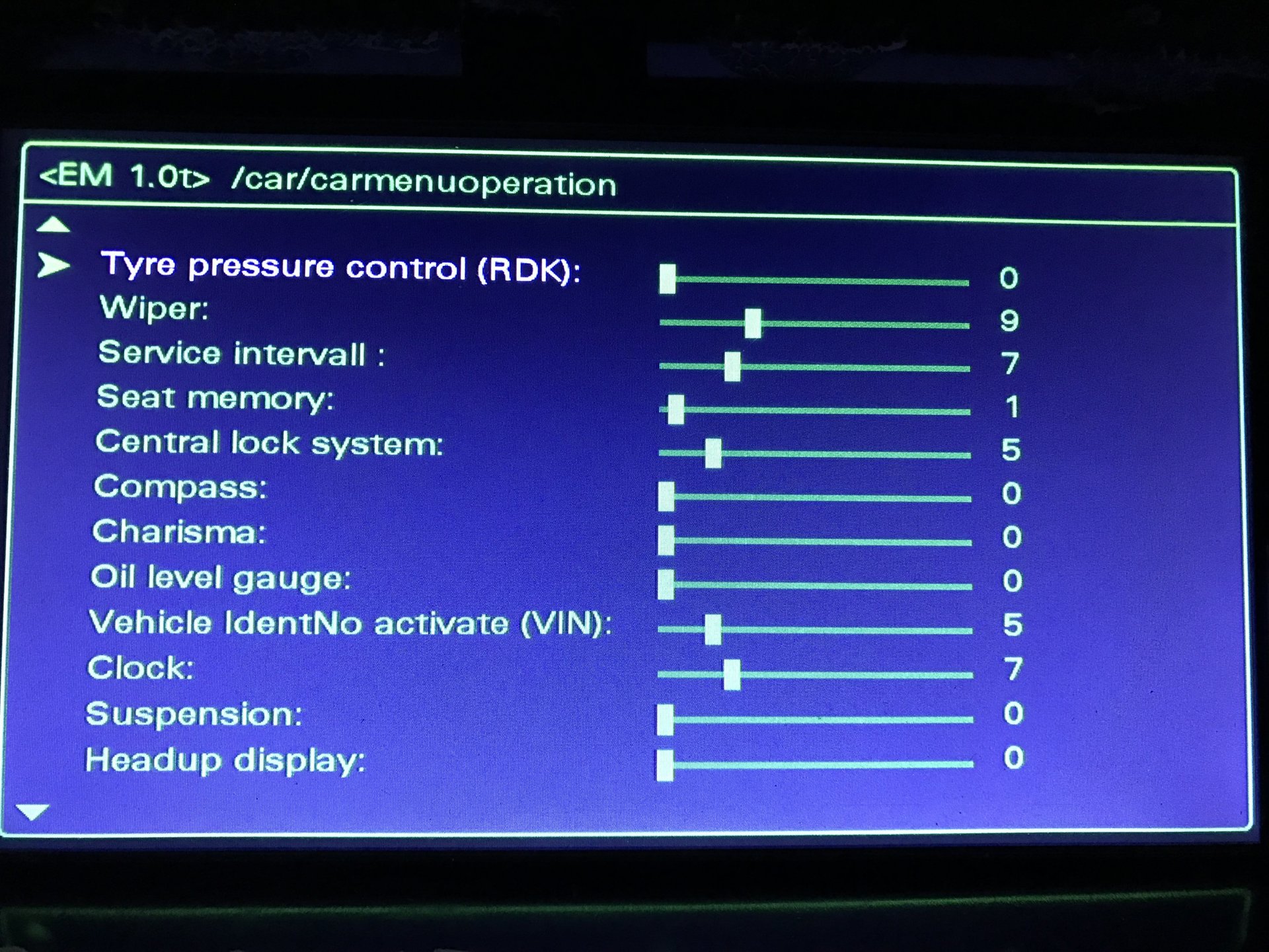

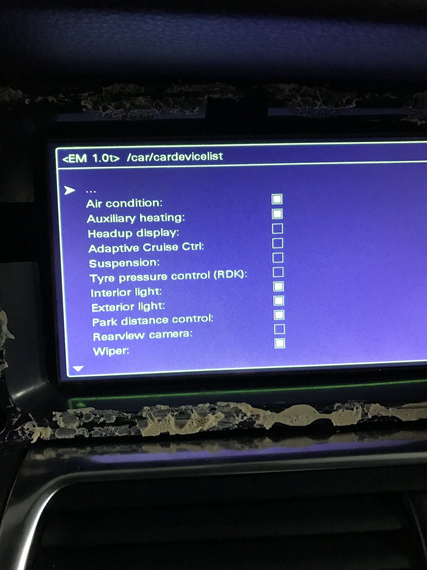

    Вот и фото с carcodingvehicle
      367 КБ
      1.666
      332,6 КБ
      1.713
      370,8 КБ
      1.475

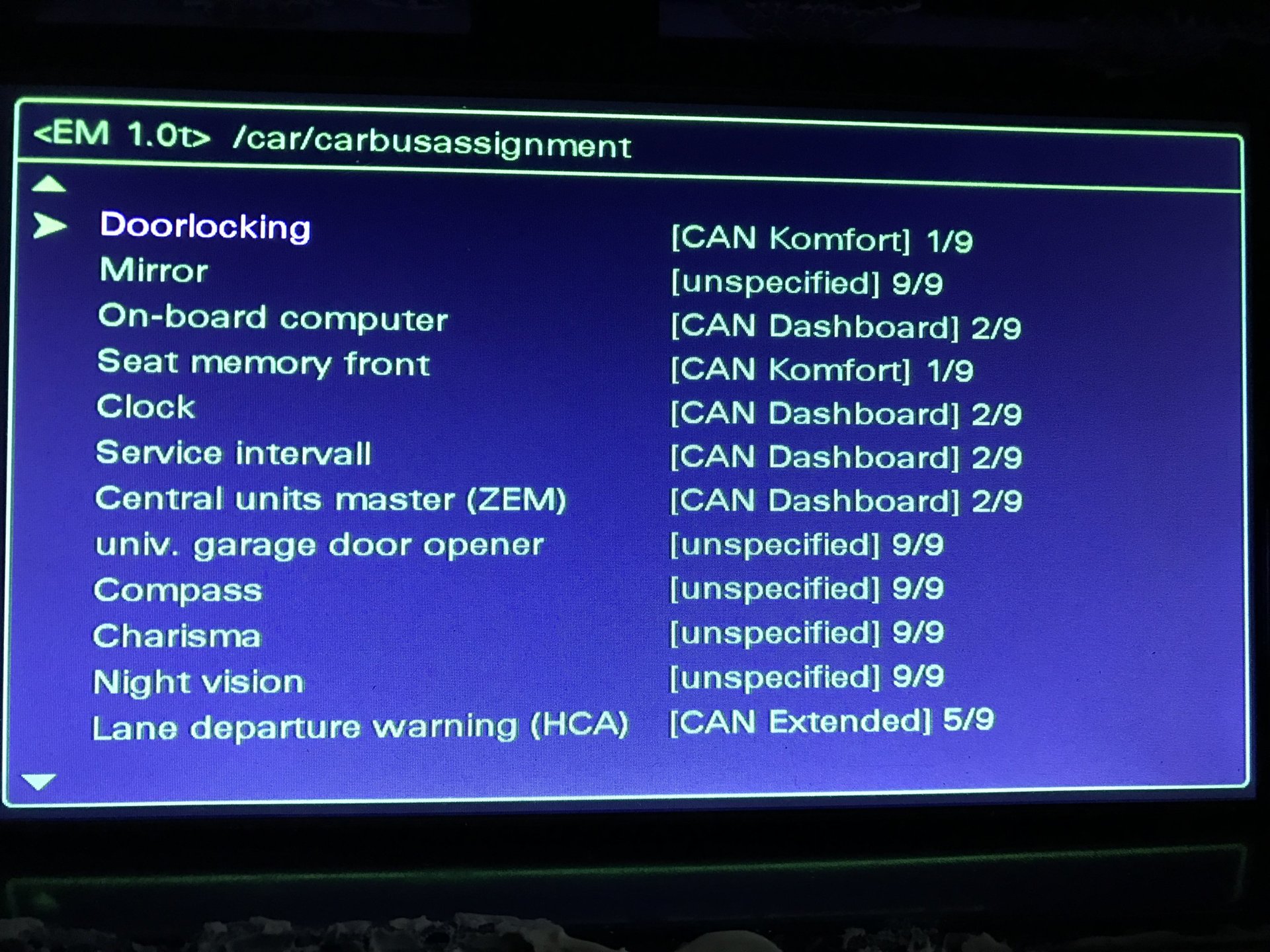

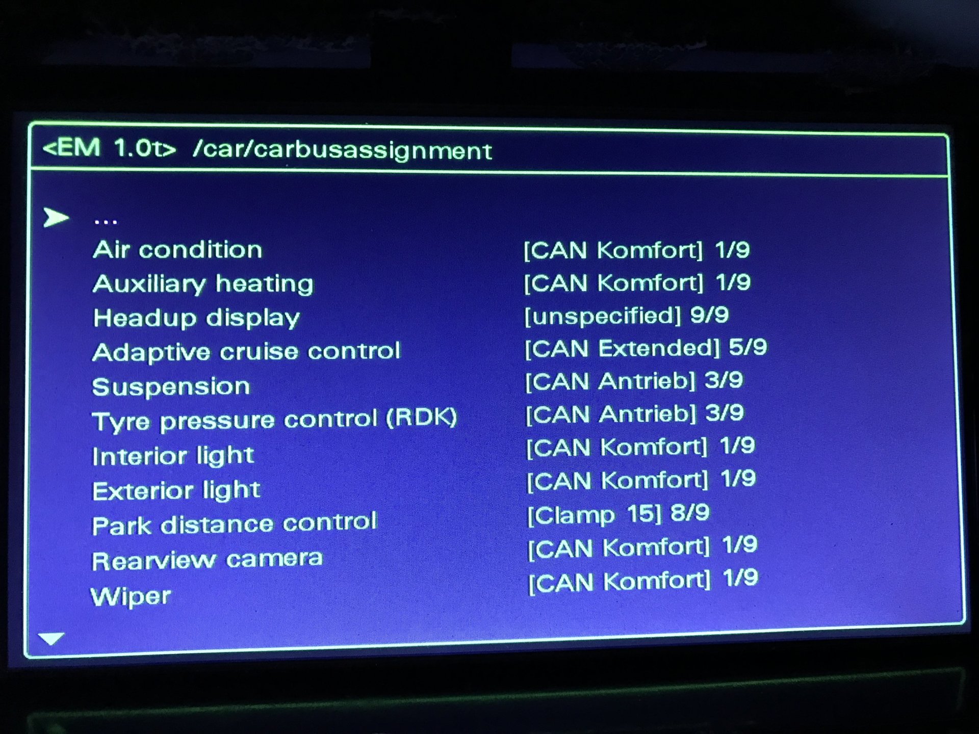

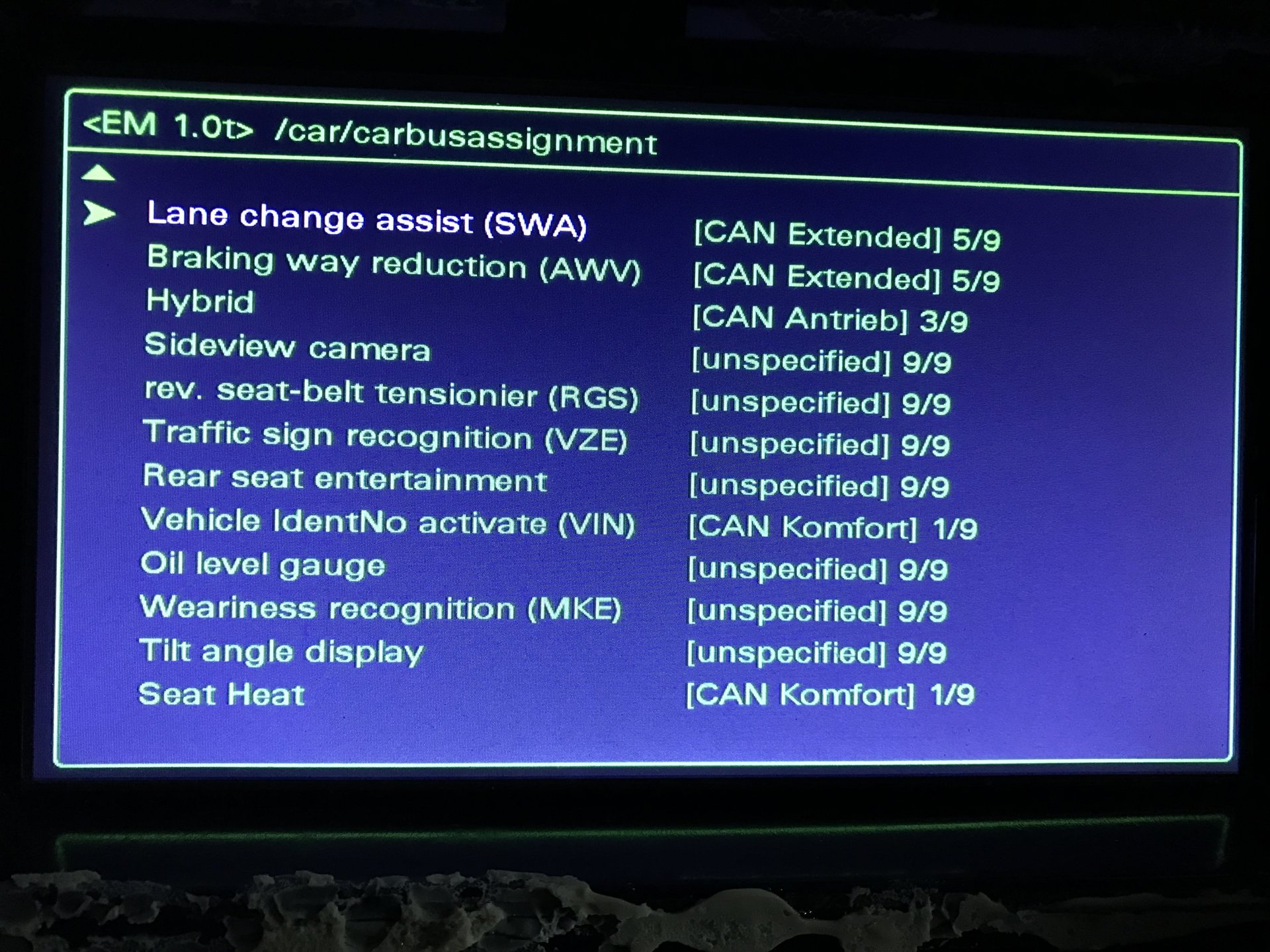

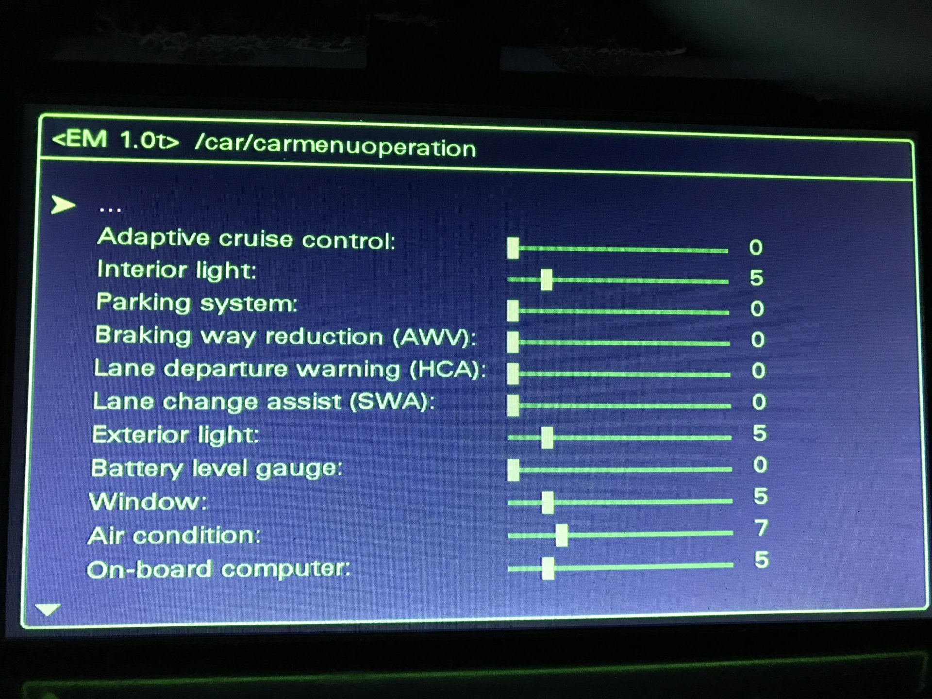

    Carmenuops и canbusassigment савпадаеть с carcodingvehicle(devicelist)?

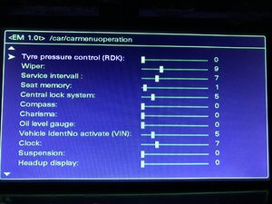

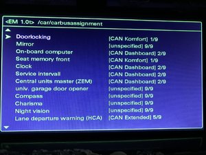

  8. dosha
    dosha Живу я здесь
    15 апр 2013
    1.032

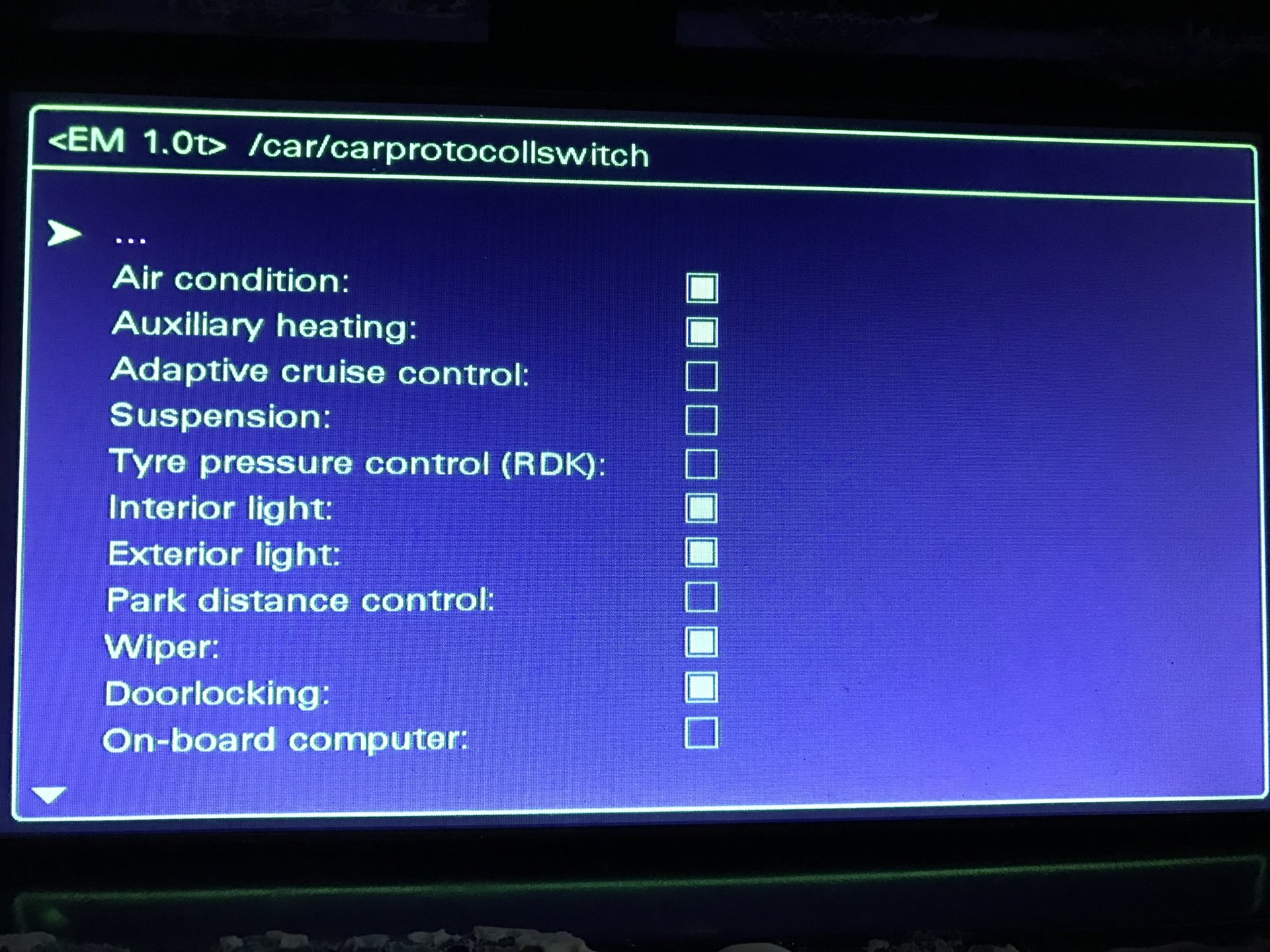

    Q7
    Ну ты и спросил))) например в карменюорератион на активных стоят ползунки с цифрами. А в Карбус выбраны шины.
    Позже выкину скрины и с этих меню

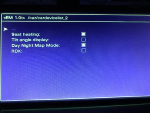

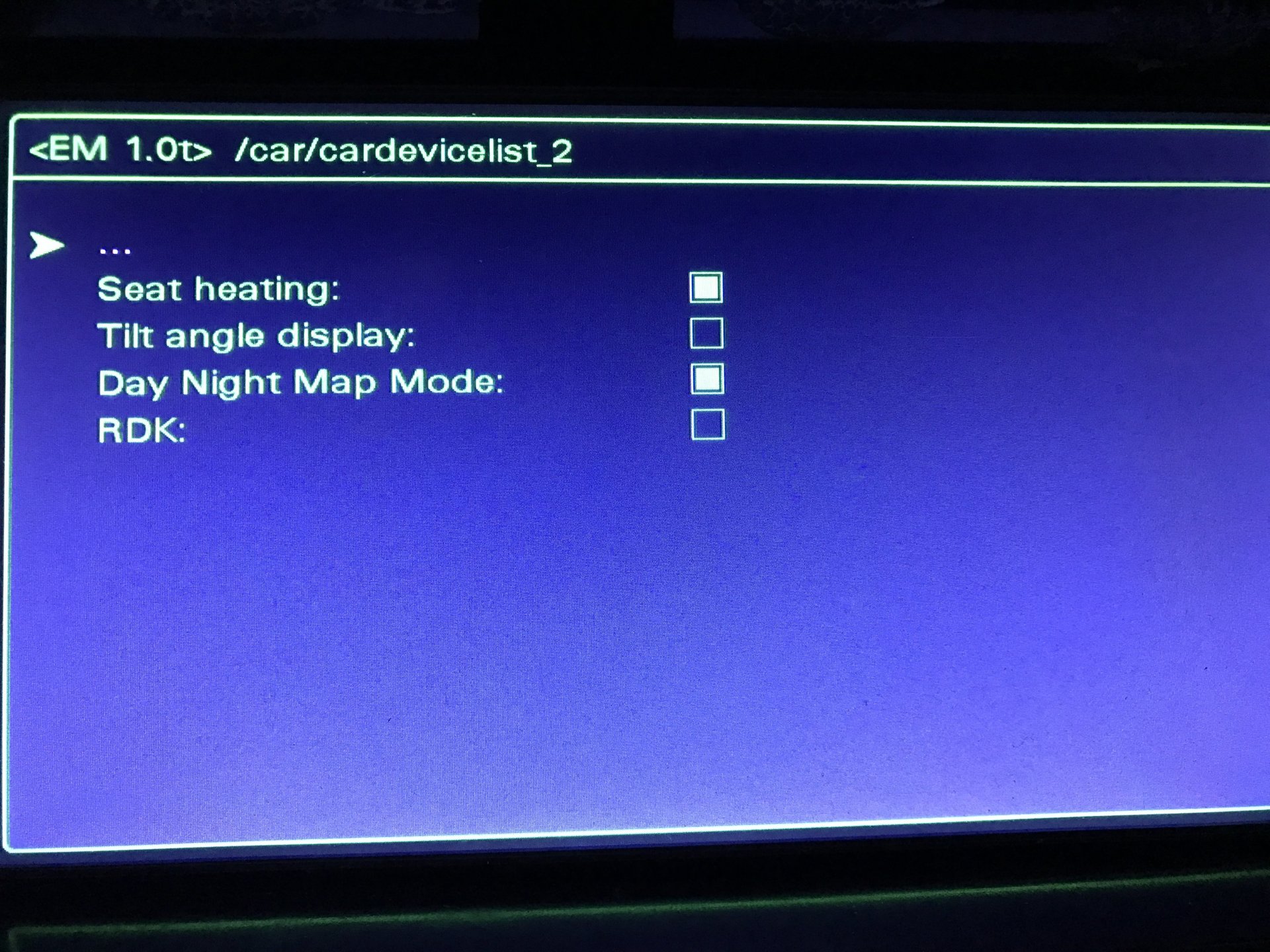

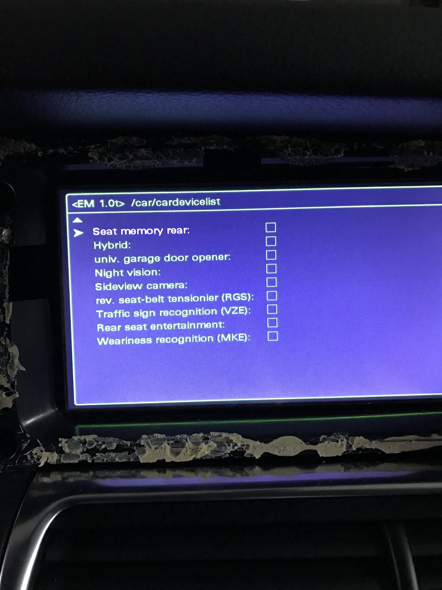

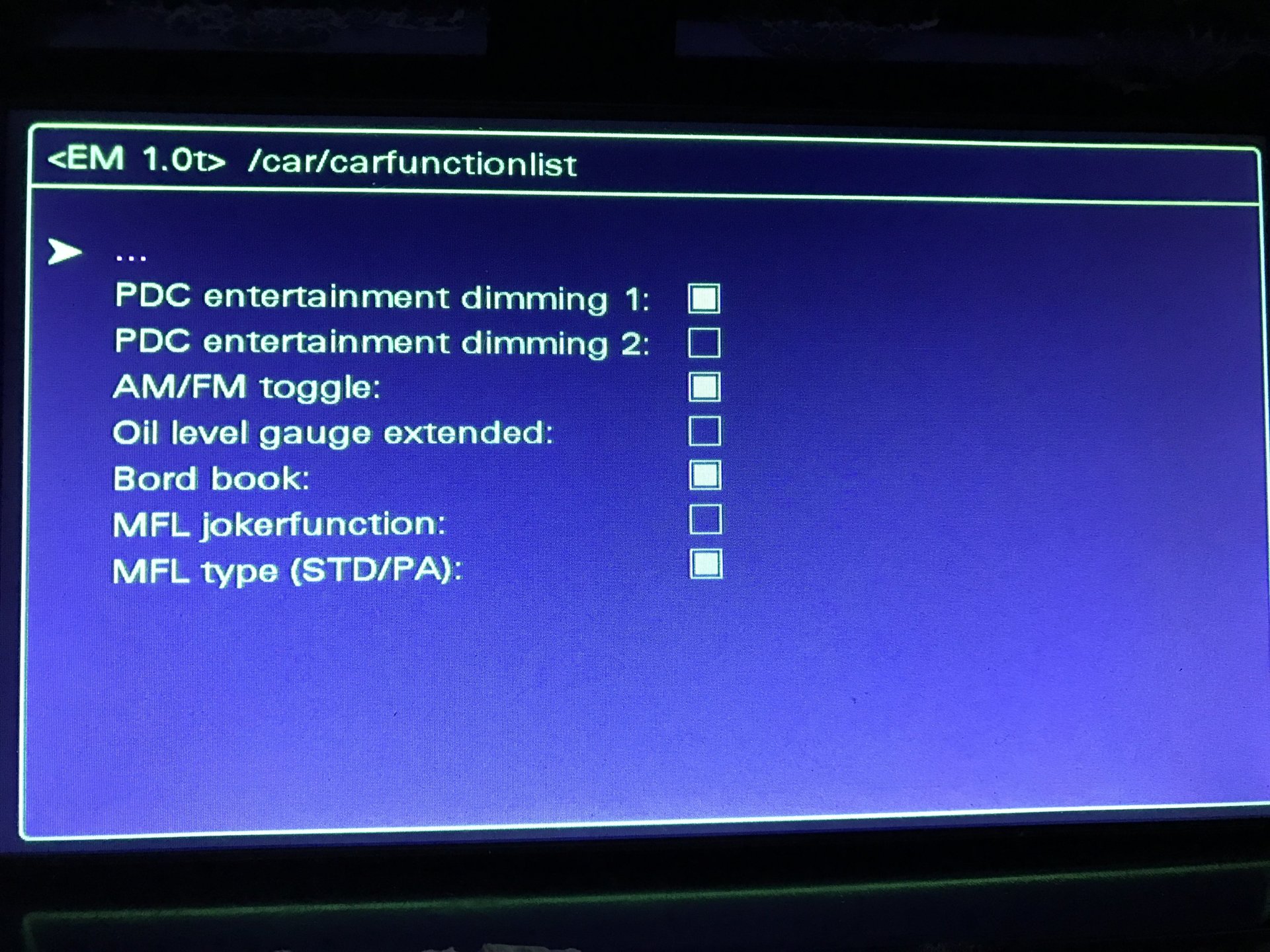

    И так вся моя зеленка
      464,7 КБ
      2.395
      518,2 КБ
      2.549
      507,8 КБ
      2.512
      554 КБ
      2.419
      515,1 КБ
      2.416
      467 КБ
      2.431
      508,6 КБ
      2.406
      506,6 КБ
      2.399
      509 КБ
      2.379
      482,2 КБ
      2.413
      518,5 КБ
      2.389
      510,8 КБ
      2.378
      505,6 КБ
      2.382
      528,6 КБ
      2.370
      550,9 КБ
      1.773
    vskovronskyy, ZkuLL и Nikolai089 нравится это.

    проста ты не понял вопрос, что там стаит я снаю a kak они долшны совпадать не понимаеш!
  11. dosha
    dosha Живу я здесь
    15 апр 2013
    1.032
    Q7
    Что-то ты излагаешь на не понятном языке. Можно конкретнее про что речь?
    Во всех меню зеленки выставил нужные пункты, в скринах видно

    Charisma - это Audi Drive Select, кнопки переключения в режим спорт, комфорт и т.д.
    Hybrid - это когда мотор гибридный установлен, электро с бензином например.
    Lane departure warning - Система предупреждения о сходе с полосы.

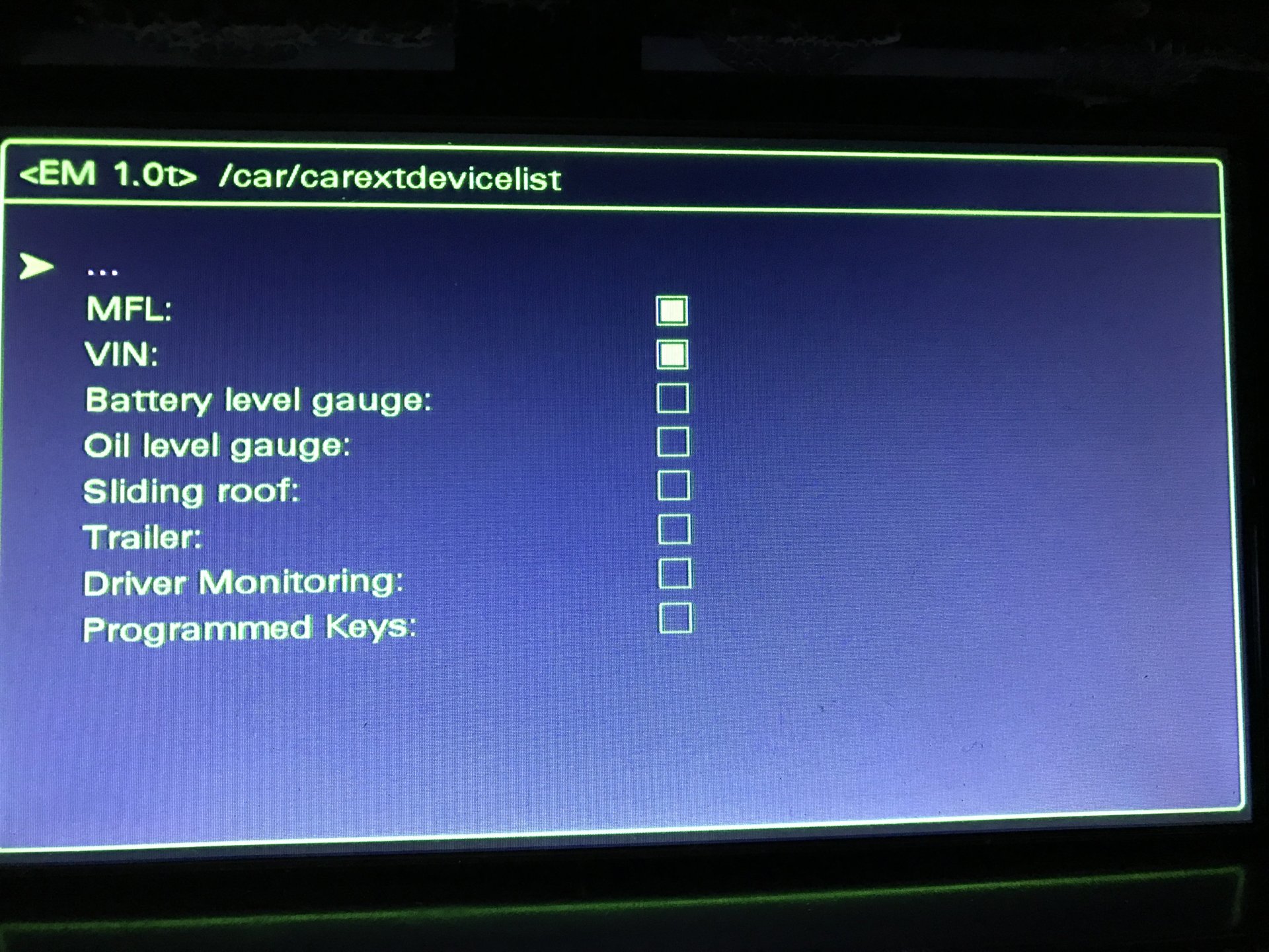

    20170130_074009.jpg 20170130_074229.jpg 20170130_074242.jpg 20170130_074314.jpg 20170130_074325.jpg 20170130_074344.jpg 20170130_074409.jpg 20170130_074422.jpg 20170130_074434.jpg 20170130_074409.jpg 20170130_074422.jpg
    Может кто подскажет ? В прошлом году обновился на 900 прошивку и карты 2016г. После обновления в ММИ пропала надпись " НОМЕР ШАССИ ВИН" я забил на это.В этом обновился на 942 и карты 2017г. думал всё исправиться но не хе.. В зелёнке посмотрел галочка на против ВИН стоит. А строки в сервис и контроль нету.Есть какая нибудь инфа чтоб поправить?
