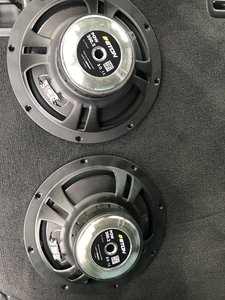

  8. Alfex
    Alfex Новичок
    3 окт 2018
    46
    Ярославская обл.
    Q7 4m 3.0TDI
    Вот эти хорошо встают в штатные места и поют хорошо!)
