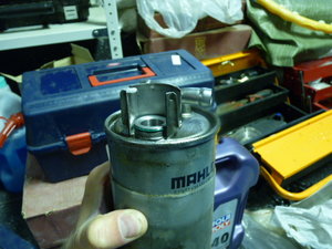

    На кнехте есть колечко

    Давно хотел спросить - вот на фильтре пластмассовая юбка, это я так понимаю защита? Для чего на верхнем крае заусенец? Он мешает вставить фильтр в держатель и мне приходится его обрезать. Еще такой вопрос - у меня в заливной горловине стоит какая то ерунда белая, которая очень мешает нормально заправляться. Для чего она?
  4. kholod_a
    kholod_a Живу я здесь
    1 янв 2012
    1.956
    А6С5 2.5 V6 AFB'98
    А, маленькое зеленое колечко? Да есть на каждом фильтре! я думал что еще есть какое-то? А зачем его менять? Фильтр менял недавно? Что разве может сосать воздух?
