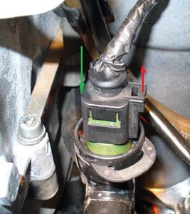

    Извини за глупый вопрос но как его снять? :hot: Там клипса хитрая, боюсь сломать. куда нажимать куда тянуть?

    Давишь на разъем стараясь его вставить (зеленая стрелка), а язычок-защелку в обратную сторону (красная). Аккуратнее, нежные они сцуки, ломаются, а стоят недешево. Если сломаешь и решишь заменить, лучше покупать датчик под квадратный разъем, старого образца, он абсолютно идентичен по параметрам. И к нему фишку, ее преимущество - защелки (пружина металическая, х.. сломаешь). Если надо, напиши, номера завтра смогу дать.

    снял я эту ... клипсу. (спасибо sl1220 за фото инструкцию) Без датчика ОЖ все раво не завелась. прокачал насосом камазовским... еле еле схватилась. когда создаю давление ручным насосом, ТНВД издает какой то писк, или точнее тихое жужжание... не думаю, что должно так быть... такое чувство, что топливо сочится из под какой прокладки издавая такой звук... Под ТНВД образуется ну может не лужа, но мокрое пятно. между голов... откуда течет непонятно( вот такие печальные пироги((
