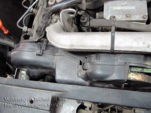

    присоединяюсь к вопросу! как решаешь? что еще может быть?

    Да сам подумай, чем еще можно вылечить прокладку? Правильно, поставить новую. И не заморачивайся.

    И так...) утро. завелась САМА без всякого бубна и шаманских танцев) впервые за пол года!!!) Правда не с пол тыка а на 4-5 оборот стартера, но все же. может это и нормально.. все таки остыла за ночь... Радоваться пока не буду, завтра утром будет контрольный пуск.

    да каждое утро насосом.. иногда и форсу приходилось аткручивать, потом качать и одновременно пультом заводить (дистанционно) при этом не прекращая качать...( потом брынь подхватила, облако сизого дыма, брызги саляры из под открученной форсунки, мотор заляпаный, сам воняешь дизелем.. романтика трактариста))):D

    У меня также было:) только проще. Электронасос подключал перед фильтром. Боролся полгода с подсосом, в баке нашел:) сейчас если дня три стоит, то заводится, газ до конца, а она как на холостых работает секунды 3-4, потом видимо закачивает и набирает обороты. Опрессовал систему ТНВД электронасосом, заметил сырость, там же где и у тебя, ремкомплект уже заказал, жду вот, тоже заменю прокладку

    если каждое утро будет запускаться только с 5-го оборота, то попробуй как нибудь перед запуском сдернуть фишку датчика ОЖ, если запустится мгновенно, проблема уже не в воздухе.

    А там, где с тнвд выходят трубки на фильтр. Фишка там всего одна.

    Второе утро завелась сама, нормально, не с пол тыка но с первого поворота ключа в зажигании. Пожалуй так и должно быть... Вырожаю огромную благодарность всем откликнувшимся.
