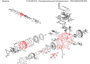

    На клапане фильтра - любое резиновое кольцо 23 мм. диаметром 2 мм. А колечко на редукционном клапане - это именно колечко на редукционном клапане насоса, диаметр не помню точно (около 13-15 мм.) Это два резиновых кольца которые разделяют полость всасывания (там разрежение) с атмосферой. Зрительно усыхание не видно, т.к. там всегда разрежение - и при работающем, и при остановленном двигателе. С этого лучше начать поиск, а дальше уже неплотности в соединениях и т.д. И еще - никакой износ никаких железных деталей не может привести к подсосу воздуха - сосать неоткуда кроме атмосферы, а она отделена резинками.

    Мазаи, под каким номером этот клапан?

    Я имел в виду кольцо №134. Но начать стоит с клапана фильтра - там подсос более вероятен, у меня во всяком случае началось с него. Состояние кольца 134 можно проверить не снимая клапана - залить каплей краски ввинченный клапан (редукционный) по резьбе. Если ничего не поменяется - подсос не там. Краску применяю потому, что для вывинчивания этого клапана приходится снимать впускной коллектор, а это хлопоты.

    Вы что то явно путаете.Этот клапан регулирует давление подкачки но не создает его

    1. В насосе VP44 я ничего уже попутать не могу. 2. Этот клапан ничего не регулирует, он ограничивает давление. 3. А кто, собственно, сказал слово "регулирует"? Третье - это вопрос.:engineer:
