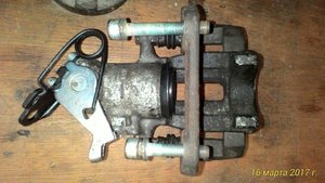

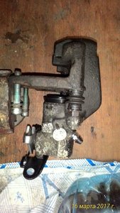

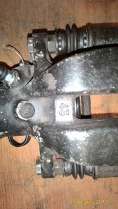

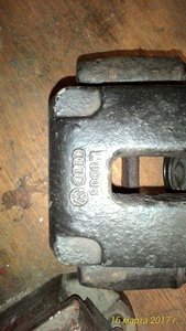

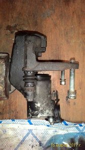

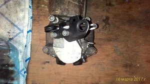

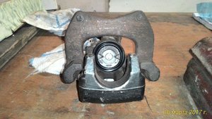

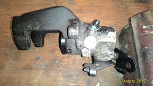

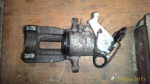

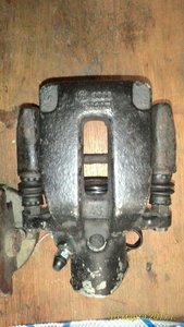

    Начал я с задних.
    Снимаем трос стояночного тормоза, откручиваем 2 болта направляющих суппорта, тормозной шланг и суппорт снят. Потом снимаем скобу (2 болта с внутренним шестигранником). Шланг я не перекрывал, банку подставил и все текло само собой). На одном суппорте болт шланга выкручивался очень тяжело, слизался, новый 400 р. Даже и не знаю, может лучше было купить целый шланг. P_20170314_110042_1_p.jpg
    Снимаем ограничитель троса.
    Скоба
    Суппорт уже без поршня. Поршень снимается очень легко. На нем есть зацепы. Подходит ключ от болгарки. Выкручиваем и все.
    Съемником стопорных колец разбираем поршень.
    Вот его потроха.
    Все очень грязное. Даже ржавчинка кое-где появляется.
    А вот уже чистое.
    Поршень снаружи полировал пастой гои и дрелью с насадкой войлочной - как у кота яйца!
    Потом снимаем с суппорта пружину флажка ручника.
    Потом опять съемником колец разбираем внутренности суппорта со стороны поршня. Этих фоток у меня не сохранилось. Когда снимаем кольцо на суппорте, там разжимается очень мощная пружина и летит очень высоко в потолок. Аккуратнее, чтоб не попало в глаз. Когда я собирал этот участок, мне помогал другой человек (сжимал пружину длинной головкой на 11, а я ставил кольцо.
    Потом откручиваем эти 2 болтика и снимаем пластину, которая не дает сняться флажку ручника.
    Вот уже без пластины, остался один флажек. На заднем плане внутренности суппорта с пружиной, которую хрен сожмешь.
    И вынимаем флажек.
    Все чистим-блистим и собираем в обратном порядке, попутно заменяя все резинки. Я поменял все, ничего старого не оставил.
    В том месте, где в корпус суппорта вставляется шток флажка, стоит сальник. Старый надо снимать очень осторожно, предварительно вымачив. Бывает, что алюминий в посадочном месте сальника сыпется. Тогда ничего уже не сделаешь - суппорт под замену, ибо потечет.
    При установке поршня надеваем на него пыльник не до конца, нижнюю часть пыльника вставляем в паз суппорта, прижимаем поршнем, аккуратно, чтоб не выскочил, и вкручиваем поршень. Предварительно все смазываем. Я смазывал все и везде, внутри суппорта в том числе. Смазка синтетическая и жидкость синтетическая, так что можно. Очень хорошо смазал поршень под пыльником. Брал шприц без иголки и прям туда - под пыльник. А вот при смазке направляющих пальцев много не надо, а то они будут залипать, и суппорт не будет разжиматься.
    На задних суппортах резьба нигде не слизывалась, поэтому с ней я ничего не делал, все установилось штатно. Штуцеры, конечно, P_20170316_090709_1_p.jpg P_20170316_090649_p.jpg P_20170316_090225_1_p.jpg P_20170316_090215_1_p.jpg P_20170316_090204_1_p.jpg P_20170316_090140_1_p.jpg P_20170316_090124_1_p.jpg P_20170316_090052_p.jpg P_20170316_090019_p.jpg P_20170316_085945_p.jpg новые.
    Потом мне захотелось их покрасить. Снова разобрал (уже не полностью), зачистил дрелью с металлической щеткой, покрасил, собрал. Красота. Алюминий ровный, без раковин, как новые.
    Но вот фотки эти не знаю где. Там же где и передние суппорта, наверное.

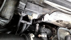

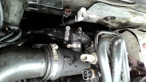

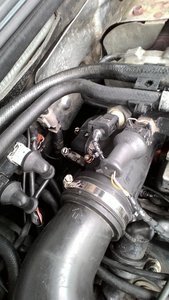

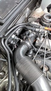

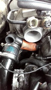

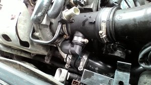

    Вот вчерашняя работа. Все эти фишки, трубки, весь угол видно не было. Отмывал, чистил фишки, ставил патрубок.
    P_20170728_104706[1].jpg P_20170728_120106[1].jpg P_20170728_120110[1].jpg P_20170728_121902[1].jpg P_20170728_123501[1].jpg P_20170728_123509[1].jpg
    adgjm892 нравится это.
