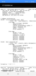

    Monday,20,April,2020,09:26:44:10463
    ВАСЯ -- программа для диагностики автомобилей концерна VAG, операционная система Windows 10 x64
    ВАСЯ Версия: 18.7.0.2
    Версия 18.7.0: 20180701 DS291.0
    VIN: WUAZZZ4L5ED006594 Номерной знак:
    Шасси: 4L-AU56 (4F0)
    Список: 01 02 03 05 08 09 0E 10 11 31 15 16 17 18 19 28 34 36 42 46
    47 4F 52 55 56 57 5F 62 65 6C 6D 6F 72
    VIN: WUAZZZ4L5ED006594 Пробег: 115720km-71905miles
    01- Электроника двигателя -- Статус: содержит неисправности 0010
    02- Электроника коробки передач -- Статус: OK 0000
    03- Электроника тормозной системы -- Статус: OK 0000
    04- Датчик угла поворота рулевого колеса -- Статус: OK 0000
    05- Система санкционирования доступа и пуска двигателя -- Статус: OK 0000
    08- Электроника отопителя и климата -- Статус: OK 0000
    09- Блок управления бортовой сети -- Статус: OK 0000
    0E- Медиаплеер 1 -- Статус: OK 0000
    10- Парковочный ассистент 2 -- Статус: OK 0000
    11- Электроника двигателя 2 -- Статус: OK 0000
    31- Прочее оборудование двигателя -- Статус: OK 0000
    15- Подушки безопасности -- Статус: OK 0000
    16- Электроника рулевой колонки -- Статус: OK 0000
    17- Комбинация приборов -- Статус: OK 0000
    18- Дополнительный/автономный отопитель -- Статус: OK 0000
    19- Диагностический интерфейс шин данных -- Статус: OK 0000
    28- Задняя панель управления климатом -- Статус: OK 0000
    34- Система регулирования дорожного просвета -- Статус: OK 0000
    36- Регулировка сиденья водителя -- Статус: OK 0000
    42- Электронное оборудование двери водителя -- Статус: OK 0000
    46- Центральный модуль систем комфорта -- Статус: OK 0000
    47- Акустическая система -- Статус: OK 0000
    4F- Блок управления бортовой сети 2 -- Статус: OK 0000
    52- Электроника двери переднего пассажира -- Статус: OK 0000
    55- Корректор фар -- Статус: OK 0000
    56- Головное устройство -- Статус: OK 0000
    57- ТВ-тюнер -- Статус: OK 0000
    5F- Электронная информационная система 1 -- Статус: OK 0000
    62- Электроника левой задней двери -- Статус: OK 0000
    65- Система контроля давления в шинах -- Статус: содержит неисправности 0010
    6C- Система камеры заднего вида -- Статус: OK 0000
    6D- Электроника крышки багажного отсека -- Статус: OK 0000
    6F- Центральный модуль систем комфорта 2 -- Статус: OK 0000
    72- Электроника правой задней двери -- Статус: OK 0000

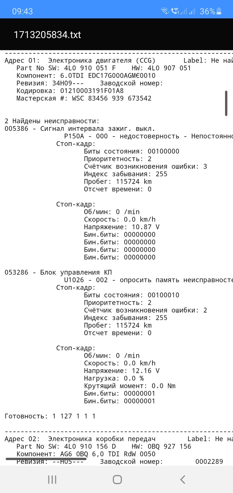

    Адрес 01: Электроника двигателя (CCG) Label: Не найден
    Part No SW: 4L0 910 051 F HW: 4L0 907 051
    Компонент: 6.0TDI EDC17G000AGMЄ0010
    Ревизия: 34H09--- Заводской номер:
    Кодировка: 01210003191F01A8
    Мастерская #: WSC 83456 939 673542
    2 Найдены неисправности:
    005386 - Сигнал интервала зажиг. выкл.
    P150A - 000 - недостоверность - Непостоянно
    Стоп-кадр:
    Биты состояния: 00100000
    Приоритетность: 2
    Счётчик возникновения ошибки: 3
    Индекс забывания: 255
    Пробег: 115724 km
    Отсчет времени: 0
    Стоп-кадр:
    Об/мин: 0 /min
    Скорость: 0.0 km/h
    Напряжение: 10.87 V
    Бин.биты: 00000000
    Бин.биты: 00000000
    Бин.биты: 00000000
    Бин.биты: 00000000
    053286 - Блок управления КП
    U1026 - 002 - опросить память неисправностей - Непостоянно
    Стоп-кадр:
    Биты состояния: 00100010
    Приоритетность: 2
    Счётчик возникновения ошибки: 2
    Пробег: 115724 km
    Отсчет времени: 0
    Стоп-кадр:
    Об/мин: 0 /min
    Скорость: 0.0 km/h
    Напряжение: 12.16 V
    Нагрузка: 0.0 %
    Крутящий момент: 0.0 Nm
    Бин.биты: 00000001
    Бин.биты: 00000001
    Готовность: 1 127 1 1 1
