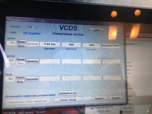

    Иногда заводиться и глохнет(((( Иногда заводиться и как будто троит, а потом набирает обороты до холостых. Иногда заводится и глохнет и запускается только с газом((( А всё началось с замены бензонасоса. Уже поменял и колбу с фильтром оригинал, не помогло. Топливо уходит куда то в обратку. Где у нас клапан стоит обратный? Проблема в баке 100 %, я же больше ни чего не трогал.

    Отверстие в баке, где находится насос, закрывает фланец.На нем расположен регулятор давления.Может в нем причина,что он давление не держит.А вообще нужно проверить давление в низком контуре.По моему его можно посмотреть в 103-й группе измерений 1-е окно.У меня оно выше 6.5 атм когда двигатель заглушен.

    Да никаких условий.Подсоединяешь компьютер,включаешь зажигание и смотришь.

    На пятой странице этой темы есть мой скрин. Там 6 бар.

    Надо смотреть на не заведенную,да и форсунки текут у тебя конкретно.Может и из-за них заводится с протраиванием.У меня были похожие симптомы,вылечилось заменой форсунок.

    Наверное спецы должны ответить,нормально или нет.Сейчас специально пошел посмотреть,какое значение у меня.Машина не заводилась часов шесть,давление 6,45 бар.
