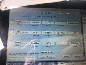

    Чем? Если шнурком, то у меня оно и падало до этого, но запуск был отличный. Вот видео до замены насоса.
    Могу повторно померить конечно.

    У тебя на видео 25 бар, это не маловато ?
    Мерил на днях у себя - 40.65, правда у меня ВНК.

    На подпоре к насосам ТНВД - 6 бар должно быть....

    Резинку менял. Сейчас меня другое волнует. Вчера поменял бензонасос. Фильтр не трогал, не вскрывал. Сейчас есть проблемка, после простоя минут 30, авто долго запускается. Стартер надо крутить секунд 5. Вчера до замены насоса такого не было. По всем признакам, топливо убегает куда то. Видимо обратно в бак. Как? Почему? Может что-то не герметично защелкнул из шлангов в баке?

    Хотя до замены в 140 группе, 3 окно давление быстрее падало, чем сейчас.
