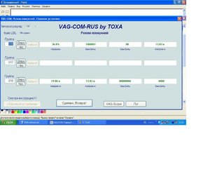

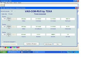

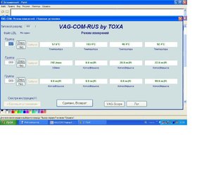

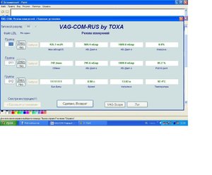

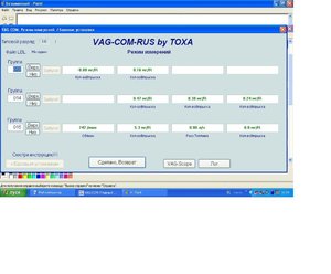

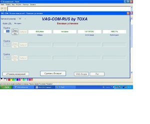

    Закончилась история "завелась и заглохла" с моей машинкой...
    медленные разборы показали результат. Болт крепления натяжного ролика отломился. этот болт не родной там сорвали резьбу родную на 10 и сделали на 12...
    нашол токоря вытачили этот болт, померили компрессию и она есть, т.е. глапана не загнуло, самая маленькая 26 26 30 30 28 27...
    Вооружившись спец инструментом вытаченным тем же токарем, мануалом с иллюстрациями, новыми ремнями грм и роликами помпой, ящиком пива начал собирать всё это безобразие в единой целое...
    и УРААА завёлся трактор, подключил ваг выставил угол и поехал... да как-то кромко, даж страшновато...
    ошибок не каких нет иногда плавают обороты хх. сопливит с правой бошки ещё не смотрел откуда боюсь кольца форсунок на клапаной крышке.
    Вобщем прошу подсказок по картинкам с вага + скажите с каких групп логи снять

    Так вот

  19. ipman
    ipman Старожил
    10 мар 2010
    7.256
    А6/C5 AKN '00
    Коррекция хорошая, цикловая тоже, начальный угол впрыска правильный :thumbup:. Можно не ремонтом, а улучшением заниматься :nod:.
    По компрессии. 30 не может быть - с завода 29. Погрешность. В принципе компрессия очень веселая для этого мотора :thumbup:.
