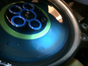

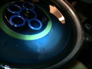

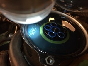

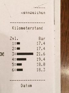

    Парни привет! а вот и моя компрессия на BUG + стружка в корпусе топливного ф-тра, что делать дальше не подскажите? пробег всего лишь 44 000км....(((
    Плохой пуск
    Белый дым в момент пуска
    В движении как мне показалось, тяга двс не очень
    Стружка
    Он сдох...???

    Я стружки не увидел....надо на дне корпуса фильтра смотреть!! ....

    Какбэ, эта пыльца не показатель стружки, имхо.
    Гдето читал на форуме, что она магнитится должна. Сначала слить содержимое в чистую, прозрачную емкость собрать шприцем со дна стакана все загрязнения и водить магнитом по дну емкости, ну дальше все и так понятно...

    Это, пардон, что за BUG с пробегом 44 тык? О.о

    чего то действительно 44 тык и на BUGе.... большой вопрос. А судя по результатам замеров компрессии, проблемы на лицо и оч большие.. чем вызваны нужно разбираться.. денег на разбирательства есть ?? в слысле потратится готовность есть??

    да, есть у меня такой..! и как видишь говнеца преподнёс..
