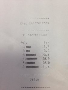

    #94 БЕГИмот, 20 авг 2014
    Ну не смешная ли цена у ОД???
    С маслом практически теже цифры. Чуть чуть лучше. Замена стартера дало увеличение компрессии на 3 кило. Проблема плохого пуска пропала.

    БЕГИмот, это того..., это "филькина грамота" за 1,87 рубля... за такой "отчет" тебе еще и доплатить должны были...

    :) :) дык яж не знаю что надо требовать. В рем.зоне по каждому цилиндру показали показания манометра.... А что ещё надо?? Научи чтобы лошарой не выглядеть :)

    Ну "показали" и что сказали?
    Попутный вопрос: если пишешь "показали" и бумагу выдали, значит у них компрессограф, т.е. значение замеренного давления фиксируется (запоминается), так?

    Кстати, эти 1,8 тыс немного бесплатной мойкой отбил :)
    Если по теме: и манометр и на прибор были шланги от тройника .
    А сказали меняй стартер :) совсем вялый. Для сравнения крутанули у Q7 рядом - небо и земля.

    Ну вот, уже значит у них есть шкала зависимости компрессии от оборотов...
    А после смены стартера - разброс по цилиндрам (1-й,2-й и 6-й) такой же и остался, почти и более 3 кг?

    Если честно я помню что более 21-24 стало. Т.е. разница осталась. А подробности... 2 года назад было :). Понимаю что маловато до нормы 28 но результат меня устроил.
