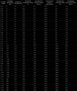

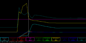

    Снял логи. 1, 22, 23 группы и коррекции для форсунок.
    На графике белая вертикальная линия - момент старта(7:55).
    Давление нарастает с 6:14 по 7:55.
    Заводится иногда долго, иногда сразу. Сегодня две секунды крутила.
    Дыма черного или синего нет и не было никогда, проезжаю 1000 км и трубы чуть чуть закопчённые не чёрные.

  8. SergV
    SergV Старожил
    20 янв 2008
    10.311
    Audi Q7/4L/BUG/JXX
    #488 SergV, 25 сен 2016
    13-14 гр. измерений это коррекция работы форсунок на Х.Х. Которая отключается с увеличением оборотов.
    ЭБУ двигателя по сигналу датчика положения коленвала производит расчет скорости прохождения задающего диска от цилиндра к цилиндру и производит коррекцию времени впрыска, тем самым выравнивая работу двигателя на Х.Х.
    Недавно делал пассат В6, 2.0 тди вибрации на х.х. белый дым с трубы.
    Ошибка по 1му горшку появлялась. Глянул долговременную коррекцию, она по этому горшку 40. Тоже самое и 13 гр. измерений коррекция убежала в предел регулирования.
    Поменял одну форсунку и работа двигателя нормализовалась.

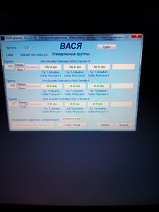

  9. Jeanic
    Jeanic Участник форума
    23 мар 2016
    155
    Audi Q7 3TDI BUG 08г
    Ну все теперь есть шнурок, поэтому вот мои показатели.
    сегодня крутил так долго из за 2-х недельной простойки. аккум 11,5в.
    добавлю форсы
    18:18:41 Группа 072
    22.0 ms Корр.времени
    16.0 ms Корр.времени
    2.0 ms Корр.времени
    18:18:41 Группа 073
    -14.0 ms Корр.времени
    -6.0 ms Корр.времени
    18:18:41 Группа 074
    -18.0 ms Корр.времени
    -12.0 ms Корр.времени
    -8.0 ms Корр.времени
    18:19:21 Группа 075
    -24.0 ms Корр.времени
    -16.0 ms Корр.времени
    18:19:21 Группа 076
    18:19:21 Группа 077
    0.0 ms Корр.времени
    -2.0 ms Корр.времени
    18:37:28 Группа 001
    777 /min Об/мин
    6.3 мг/ул Кол-во впрыска
    482.8 bar Давление
    87.3°C Температура
    18:37:28 Группа 013
    0.61 мг/ул Кол-во впрыска
    -0.61 мг/ул Кол-во впрыска
    -0.33 мг/ул Кол-во впрыска
    18:37:28 Группа 014
    -0.71 мг/ул Кол-во впрыска
    0.85 мг/ул Кол-во впрыска
    0.19 мг/ул Кол-во впрыска
    ошибка по спирали. возможно пригодиться к логам:shock:
    004195 - Регулирование давл.в топливн.системе
    P1063 - 001 - выход из диап.регулирования(меньше нижн.пред) - Индикатор неисправности ВКЛ
    Стоп-кадр:
    Статус неисправности: 11100001
    Приоритет неисправности: 0
    Частота появления ошибки: 1
    Индекс забывания: 255
    Пробег: 194029 km
    Отсчет времени: 0
    Дата: 2016.10.08
    Время: 18:30:27
    Стоп-кадр:
    Об/мин: 4158 /min
    Крутящий момент: 475.8 Nm
    (нет узла): 5.0
    Напряжение: 14.14 V
    Давление: 1420.0 bar
    Раб-й цикл: 56.4 %
    • Logs.zip
      7,5 КБ
      26
