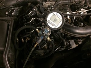

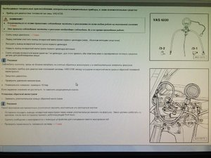

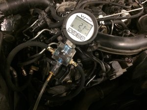

    Подскажите пожалуйста, мы сегодня тоже лечили "немецкую керосинку", снимали промывали рампы - на правой рампе поставили новый датчик, продували все трубки, поставили другой тнвд, топливный ф-тр, в бак лазили стружку смотрели ну т.д. и т.п.
    результат: всё равно долго крутит,,,,,:cry:
    померяли давление на клапане обратке и вот что он показывает, на фото:
    1. подключили прибор, запустили двс он проработал больше 2-х минут, давление поднялось макс. на 2.1bar. Давление в 10bar он крайне тяжело нагонял и при нажатии на педаль газа сразу же его скидывает.
    2. заглушили двс, давление по прибору сразу же начало падать 0.6bar
    Вот вопрос, одназначно надо клапан обратки менять, да??:shock:
    Спасибо!

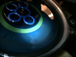

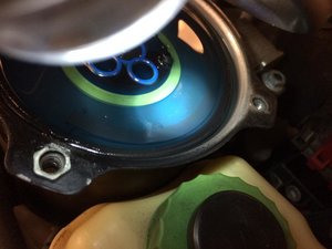

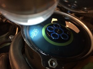

    Приветствую. Ну что сняли правую головку?
  19. Balbes_
    Balbes_ Живу я здесь
    17 янв 2013
    2.513
    Q7 4,2 TDI 2008
    И тебе, большой привет!
    Узнать бы еще, что за движок?
    Может, датчик-то поставили все же на левую голову? и зачем его меняли?
    Зачем меняли ТНВД?
    Зачем все мыли - были причины?
    Ты выше написал, что чть ли не всю машину перетрАхнули, то почему сразу подпор обратки начали смотреть? или все остальное в норме?
  20. Veter_6
    Veter_6 Участник форума
    2 янв 2008
    454
    A8. Prado120

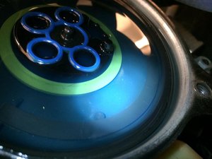

    Перво на перво, мне кажется что ребята причину по а/м не могут точную установить, так больше похоже на: методом тыка...!:uhoh:
    ДВС BUG
    А тнвд уже на нем ремонтный был, болты краской помечены, да и прежний владелец говорил что в бош сервис её возил но они её так и не починили а 130т.руб отобрали! По этому я думаю что тнвд они перебрали ему.
    Причина была(не правильно установленая сигналка завязаная на тнвд) - следствие стружка!
    Ну на левую голову это если перед откр. капотом стоять, я просто привык по ходу движения а/м говорить вот и сказал что на правую, ну Вы же поняли какой именно!
    А обратку только сегодня полезли смотреть, померяли давление и вот что выдало.....
    вот и думаю покупать иль нет, может не в нем дело, а то опять 12000руб в кассу нести:hot::(
