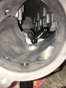

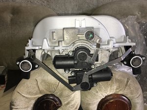

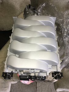

  19. CFC74
    CFC74 Живу я здесь
    11 дек 2011
    3.234
    Челябинская обл.
    Q7 2007 4.2 FSI, A3 Sportback 2011 1.4 TFSI
    Ну вот приехал коллектор. Скоро буду ставить.
    838A898F-9145-46E4-8DF3-3125E2F3A574.jpeg 8F44A606-9432-44FB-90A7-34EAD1A15934.jpeg 70BB58EC-D997-48BF-9EDB-18670DD91C00.jpeg FE43AAC0-06EE-4549-A8E2-C1589EA8FD08.jpeg
