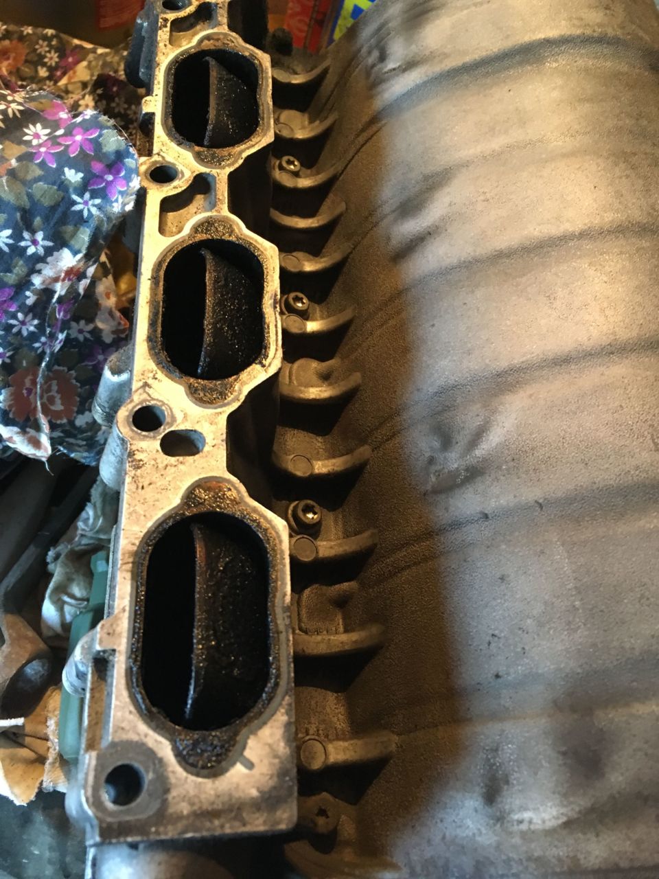

  8. Vitalya68
    Vitalya68 Живу я здесь
    10 июл 2011
    1.028
    ТУР 3.0 tdi
    Вот эти металл [​IMG]
    эти соответственно пластик [​IMG]
  9. CFC74
    CFC74 Живу я здесь
    11 дек 2011
    3.234
    Челябинская обл.
    Q7 2007 4.2 FSI, A3 Sportback 2011 1.4 TFSI
    А смысл этих метал? Они же не меняют геометрию. А именно из за отсутствия пластика которые подключены к приводам и возникают все проблемы
  10. ВАДИМ64
    ВАДИМ64 Участник форума
    9 апр 2009
    460
    Q7 4.2фси 2006г.
    Немного поделюсь своим опытом по замене впускного коллектора-старый стал немного подсасывать лишний воздух через одну из осей.Был приобретен новый неоригинал Pierburd со стертыми оригинальными номерами и благополучно поставлен.Мотор работал ровно,расход по городу 20-23,вообщем все устраивало.А так как замена была произведена зимой,то проверить тяговые характеристики было проблематично.И вот снег растаял,дороги стали сухими,дай думаю попробую,как машина разгоняется с места.Газ в пол,а машину как будто кто-то держит,нет бывалого подрыва,а потом после определенной скорости тяга появлялась.На что только не грешил-и неправильно ГРМ установили(менял прокладки пастели распредвалов-немного масла было в свечном колодце),и на забитость передних катализаторов-справедливости ради-они действительно у меня были забитые,но ошибок по ним не было,ошибка наверное появится тогда,когда они полностью забьются.Поменял катализаторы-ничего не поменялось.Мысль пришла чисто случайно-дай думаю проведу тест исполнительных механизмов по двигателю.И дойдя до заслонок изменения геометрии впускного коллектора понял,что что-то не так-нет характерных ударов,когда заслонки перемещаются из одного крайнего положения в другое.Сначала думал,что не работает двигатель,а потом посмотрев внимательно,понял,что тяги изменения длины коллектора установлены не правильно-клинят друг о друга.И это на НОВОМ НЕМЕЦКОМ и очень недешевым коллекторе.Установив всё как положено машину было не узнать-вернулась былая тяга,машина стала отзывчевее на педаль газа,особенно на малых оборотах да и расход еще немного снизился.Извиняясь за много слов,но это я к чему-что бы там не говорили и не писали про нужность или ненужность тяг во впускном коллекторе,основываясь на ЛИЧНОМ опыте,для себя решил,что они там необходимы.

    Так значит можно брать коллектор Pierburd ? Только проверить тяги? Он кстати со всеми потрохами идёт? Моторчики и тд?
  12. ВАДИМ64
    9 апр 2009
    460
    Q7 4.2фси 2006г.
    Да Pierburg и идет в оригинале,в сборе со всеми тягами и моторами,только без дроссельной заслонки.
